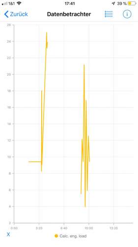

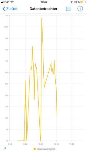

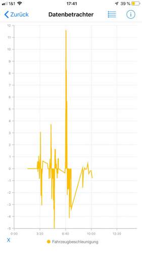

@darknoom ich habe etwas ähnliches wie Torque runtergeladen weil ich es irgendwie nicht finde auf den Apple Store..
Ich habe ein 0-100 Test gemacht und dabei sind diese Werte rausgekommen, denke die sind irrelevant verstehe da auch nur Bahnhof wenn ich ehrlich bin.
Aufjedenfall war die erste Messung leicht Berg ab 9.84sek auf 100, zweite Messung Gerade Strecke 12.67sek dritte Messung lag bei 11.92sek. Ziemlich weit weg von Serien Daten...
PS kann man hier nicht messen da es eine kostenlose Variante ist.

Geschwindigkeit Diagramm ist Etwas interessant bin bis ca 120kmh durchgehend Vollgas gefahren und volle pulle schalten..
Wow 13 Sekunden ist vw Polo 60 ps Zeit 😁
Leider sind deine Daten nicht wirklich auswertbar... Standard frage, wo kommst du her?
