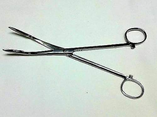

Hat zufällig jemand die Anleitung wie man bei einem xenon scheinwerfer den gebrochenen halter für den reflektor wechseln kann? Die Anleitung wo man den scheinwerfer nicht aufmachen muss!!!

Anleitung hab ich nicht, aber du siehst das Teil und der Austausch erklärt sich von selbst. Um dranzukommen, brauchst du einen langen, gekröpften Tupferhalter - so wie sie im OP verwendet werden.
Sowas hier, nennt sich "Tupferzange mit Sperre, gebogen", kriegste in der Bucht für kleines Geld. 🙂

Ah ok cool danke.. Wenn du mir wenigstens grob die Schritte erklären könntest bzw Dinge worauf man achten sollte? Bin technisch schon begabt aber habe auch keine Lust nen neuen scheinwerfer zu kaufen ??
