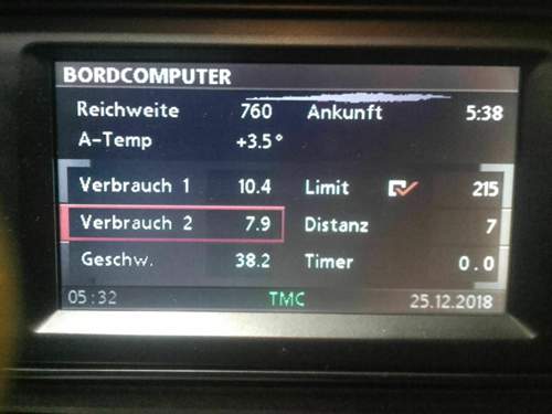

Mein Durchschnitt liegt bei 11,3 L laut BC - überwiegend Stadtverkehr.
530iA Touring
11,3 Überwiegend Stadt dann Trägst du ihn wahrscheinlich braucht selbst ein 520 i als Schalter bei Moderater Fahrweise.
Von wegen... ich liebe das Drehmoment von diesem Motor! Und in Verbindung mit der Automatik ein Genuss!

Nein, ich ( 42Kg ) lade immer den Kofferraum voll mit Heliumluftballons, dann wird das Auto 530iA Touring leichter. 😁
Img-20181225-wa0002
Img-20181031-wa0003
Ich kann diesen Verbauchswert beim besten Willen nicht für voll nehmen. ein 3l Sauger Kombi als Automat und überwiegend Stadt kann man doch net auf 10L kommen
@adnan80 schrieb am 30. September 2019 um 17:20:42 Uhr:
Ich finde das kann schon sein. Wenn mein 525i Automatik 8,5 im Schnitt braucht. Warum dann nicht 530i mit 10.
Kommt wahrscheinlich stark auf Reifen und Fahrweise an.
