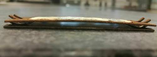

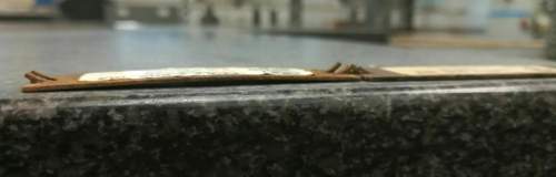

wir haben das Problem inzwischen lösen können. Wir hatten die "neue" (aktuell verbaute) Visko ausgebaut und das Bimetallplättchen genauer unter die Lupe genommen. Dabei stellte sich heraus, dass dieses ziemlich oxidiert aussieht. Nachdem wir herausfanden wie es auszubauen ist, habe ich meine alte (ausgeleierte) Viskokupplung ausm Schrott geholt und die beiden Bimetallplättchen miteinander verglichen.
Auf den angehängten Bildern ist eindeutig zu sehen, dass das alte Bimetall gerade ist und das neue gebogen. Gebogen bedeutet, die Kupplung schließt stärker und somit dreht der Ventilator schneller.
Nach Austausch der beiden Plättchen läuft der Lüfter jetzt wieder schön ruhig, ohne dass der Motor zu warm wird.
Vielen Dank für eure Hilfe und Tipps
Bimetall-viskokupplung
Bimetall-viskokupplung-aufeinander
