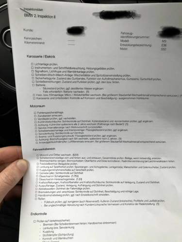

Das ist doch Bestandteil der Großen Inspektion 2,
die regelmäßig gemacht werden sollte.
- Ventilspiel prüfen, ggf. nachstellen
Mein Emmy, den ich im Herbst kaufte bekommt die Grosse Inspektion 2 Anfang April, möchte da alles bestens von einer BMW Werkstatt durchgeführt u dokumentiert haben. Lt. Serviceheft wurde die Inspektion 2 bereits 3x durchgeführt, hab aber keine ausführlichen Wartungsdokumente vorliegen. Laufleistung aktuell 100.000km
