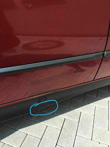

- Tür hinten rechts hat eine Schramme, ca 25 cm lang und leicht eingedrückt... denke brauche ne neue, ist glaub ich am günstigsten, allerdings schwer in Farbe und passender Innenverkleidung zu bekommen...

Das ist eingedrückt. An der selben Stelle, wie die Türe. 😉

Der Schweller unter der Tür sieht auch bearbeitet aus oder übergestrichen
Ja das denk ich auch, müsse man mal schauen ob da was relevantes ist... denke insgesamt ist aber überschaubar
Was meinst zur Tür? Neu oder machen lassen?
Preisfrage,ich würde gute gebrauchte besorgen und Lacken lassen.Solltest aber mal den Schweller
Genauer begutachten
Das sieht komisch aus
20190829-215237
DIESE Tür würde ich reparieren lassen......so ein rostfreies Exemplar und dazu in der passenden Farbe wird man so schnell nicht nochmal finden.....
SO gravierend ist das nicht,ein guter Karosser zieht die Beule raus und dann wird neu lackiert und gut is.Dasselbe am Schweller.
Außerdem paßt die Tür perfekt.....jede andere wird immer ein wenig andere Spaltmaße haben,da die als unlackiertes Rohteil in der Karosseriefertigung immer noch etwas zurechtgekloppt oder gebogen wurden.

tür würde ich auch ausbeulen und lackieren lassen und zwar nur unten. Denn so wie ich das sehe ist es nur unter der Stoßleiste. Also kein Thema.
Ob der Schweller eingedrückt ist kann ich so nicht erkennen. Aber kann man wenn auch ziehen und weiter bearbeiten.
Die Tür auf jeden Fall reparieren lassen. Die wird von innen nach außen raudgedrückt, ein wenig gespachtelt, geschliffen und lackiert. Ist keine große Sache und dauert nur ein paar Tage (mit Zwischenschliff, Aushärten, usw.ff). Lackiert wird dann auch nur unterhalb der Stoßleiste - Farbunterschiede wirst du bei einem guten Lackierer keine sehen. Meiner hstte bspw. ein Gerät, mit dem er die Farbe genau analysieren und danach anmischen konnte...
Schwellerkante nur abschleifen und spachteln lassen.
Schweller und Türen dann Bitte unbedingt von innen neu konservieren lassen!!! Das machen die Lackierer auch nur auf Anweisung, da extra Posten.
