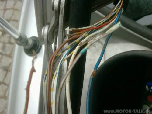

Also der komische Stöpsel is drausen die Kabel seh ich auch aber wie bekomm ich die da raus ????die sind an so nem kleinen schwarzen ding für den Kofferraum dran gemacht hahah
Du musst den schwarzen schutzschlauch aufschneiden (nix stöpsel) und da könnte es dann wie auf dem Bild drinnen aussehen

OK also da is nix .... Ham bei BMW angerufen der meinte es hat mit der ews1in der fahrertür zu tun .... Und mehr ham se net gsagt toll
Fehlerspeicher hattest du auslesen lassen? Oder springt der gar nicht mehr an?
Wackel doch an den Sicherungen nochmal rum. Evtl. hat da eine keinen richtigen Kontakt.
Das Auto ist 17 Jahre alt. Solange oxydiert schon alles vor sich hin.
Deine ZV hat keinen Strom, Du mußt rausfinden warum.
Als nächstes müßtest Du dann den Sicherungskasten aufschrauben und gucken was da drin los ist. Vielleicht nisten schon Mäuse drin.
Also der zv stellantrieb ist defekt .mussten jetzt n neues bestellen danke euch allen 🙂
