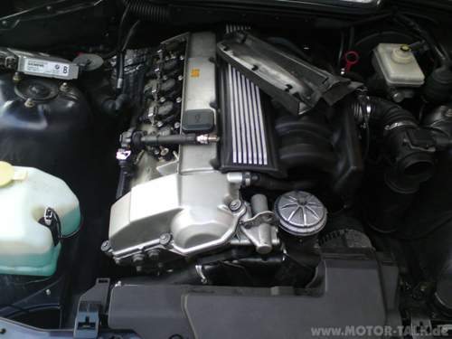

hallo bmw freunde..
langsam habe ich echt die schnauze voll..
jeden 2 tag was neues.
habe versucht mein bmw e36 320i cabrio zu starten.
der anlasser dreht aber er geht nicht an.
der wagen hat dann nach sprit gerochen.
habe dan die kerzen ausgebaut die waren naß.
habe die kerzen gereinigt und wieder eingebaut.
aber immer noch nix.
habe geschaut op ein zündfunke kommt.leider nix kein funke.
was kann das wieder sein...
habe die such genutzt aber nix gefunden..
kann mir vielleicht jemanden einen tip geben..
der bmw hat 197000 gelaufen.danke
Ruhig Blut! 🙂
Wenn Du richtig nach den Funken geschaut hast, tipp ich doch mal stark auf den bösen NW/KW/OT-Geber. Genaueres hierzu wird Dir Dein Fehlerspeicher sagen können 😉.

kann man die testen op die kaput sind????

hat dein keiner eine ahnung????habe ein paar bilder gemacht.

wenn du stolzer besitzer eines oszilloskops bist,dann kannst du die sensoren prüfen. aber der nockenwellengeber ist es nicht,sonst würde er zwar schlecht anspringen aber er würde.
habe immer noch kein funken.habe das steuergerät sauber gemacht.kerzen sauber gemacht.usw.wenn ich den zündschlußel drehe spinnt der drehzahlmesser.ich bin echt überfragt.steuergerät im a......
klingt immernoch nach kw-geber. vorallem der "spinnende" dzm is eig n hinweis, schau dir den geber mal an,vieleicht kann man ja evtl was sehen,ansonsten fehlerspeicher auslesen.

besitzt du ein multimeter?

Einmal Lambdasonde, und einmal KW/NW sensor, und im FS stand garnichts.
Vlad
Das BMW Servicemobil kommt meines Wissens gratis (JA, egal wie alt das Auto ist). Die können den FS auslesen.
(Korrigiert mich, wenn ich falsch liege!)
