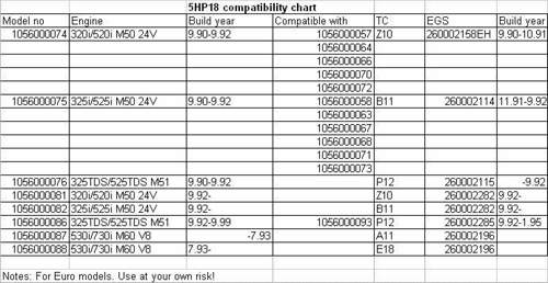

Gibt es irgendwo ne Liste auf der ich erkenne welche Stücklisten Nummern kompatibel mit meinem Wagen wären?
Bzw. wo steht was sich unterscheidet zw. den Nummern?
Oder geht da jedes 5HP18?
Im wiki steht ja, dass das in mehreren Modellen verbaut war.
Dann gibts ja auch noch den Unterschied schon grünem zu schwarzem Typenschild

Was das Getriebe angeht kann ich nur auf den ETK verweisen und schauen wo es überall Verwendung fand.
Wenn Du kein Risiko eingehen willst, nimm ein 5HP18 mit der selben Stuecklistennummer, wie auf Deinem 5HP18 steht auf dem Getriebetypenschild. Ansonsten kann es passieren, dass das 5HP18 nicht mit Deinem Getriebesteuergeraet und der DME harmoniert. Liste aus USA welche Stuecklistennummern im E34 eingesetzt werden https://aftermarket.zf.com/.../trans-id-guide.pdf
musst mal nach einer Liste suchen fuer EURO Fahrzeuge. Bekannter aus U.K. , der sich auf Getriebereparaturen spezialisiert hat, hatte mal fuer uns Getriebespezis diese Liste unten gemacht.
Ist schon 10 Jahre alt.
ATF gibt es heutzutage die universalen Oele, z B RAVENOL Automatik-Getriebeöl ATF 5/4 HP Fluid
BMW 8322 9407765, BMW 8322 9407807 (vergleich das im ETK mit Deiner Nummer)

ZF5HP18 Vergleichsliste
In der Liste aus den USA finde ich meinen E34 mit der Stücklistennummer gar nicht. Habe allerdings diese Liste gefunden. Da finde ich auch meinen E34 wieder und meine Stücklistennummer ist wesentlich öfter aufgeführt. Nun weiß ich zumindest in welchen Wägen das Getriebe potenziell verbaut sein könnte.
https://transmisevilla.com/.../catalogo_transmicion.pdf

Da komme ich mit meiner Rückwärtssuche aber schon weiter, da sehe ich das es auch im 3er verbaut wurde
