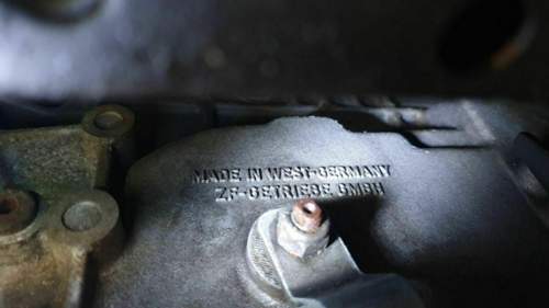

Hab ihn heute mal bei mir auf die Grube geschoben, wo er jetzt auch erstmal etwas verweilen wird. Konnte da erstmal so richtig den Zustand von unten sehen.
Für mich als Laie schaut der Bowdenzug sehr neuwertig aus

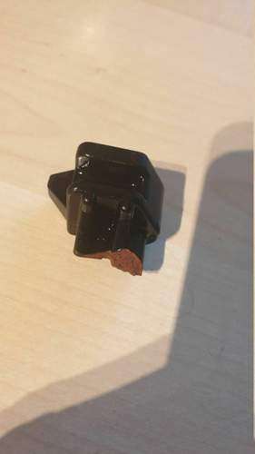

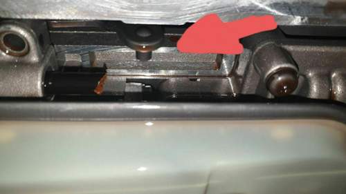

Fehler lokalisiert
Na also, wieder mal ein gebrochenes Vorschaltventil, Vorwahlventil, Wählschieber, Schaltschieber.

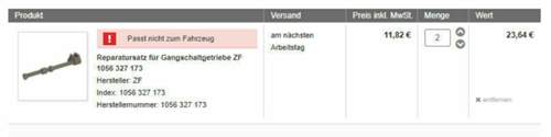

Meine Bestellung würde jetzt so aussehen. Was haltet ihr davon? Sollte man die Schrauben samt Dichtring Neuholen?
Ebay Bestellung ist ja zwingend notwendig genauso wie die von Moto Integrator.

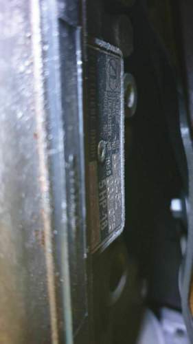

Hier noch ein paar Bilder, falls jemand mit dem selben Problem auf den Thread trifft
Bestellung kannste noch reduzieren, Vorwahlventil aendern auf 1 Stueck von 2, die Haltewinkel 24111218679 fuer die Halterung der Oelwanne kann man wieder verwenden, genau so wie die Schrauben, wenn nicht total verrostet, kannste die in der Bestellung auch weglassen.
" Sollte man die Schrauben samt Dichtring Neu holen?"
meinste die Schrauben fuer die ATF Wanne fuer die Haltewinkel? Ab ist sie ja schon, schau Dir die Koepfe an, ob die vermackelt sind, wenn nicht, wieder verwenden?
Wenn Du die langen Schrauben meinst, die den Schaltkasten halten, die verwenden wir immer wieder, neue nicht noetig.
Dachte mir beim Vorwahlventil, wenn ich 2 hole dann rentiert sich der Versand wenigstens 😉, wird aber wahrscheinlich doch nur eins.
Bei mir ist ein Eckhaltewinkel seitlich abgebrochen deswegen wollte ich den neuholen
Meinte bei den Schrauben die Einlass und Auslassschraube der ATF Wanne mit den Kupferdichtringen
Dann kauf mal den Eckhaltewinkel neu, Einlass- Auslassschraube ATF Wanne mit Kupferringen hab ich immer auf Lager, die koennen schon mal vergammeln, bestell mal mit, sind ja eh billig, Kupferdichtungen wechseln.
Schaltkasten raus und das neue teil einschieben und richtig einrasten.
Da frag ich mich noch was mit richtig einrasten gemeint ist. Meinst du damit, dass der metallene Hebel wieder bei dem Wählschieber eingefädelt wird?
Wählschieber
das Vorwahlventil allein bewegt sich ja sonst nicht, der Hebel/Verlaengerung des Hebels der am Bowdenzug haengt muss muss in das Vorwahlventil rein und der bewegt dann das Vorwahlventil.
Halte mal das abgebrochene Teil noch einmal an die abgebrochene Welle, dann siehst Du das.
Um den Wahlschieber korrekt einzubauen, wirste wohl den Schaltkasten lockern muessen und etwas absenken.
Evtl. hat der Kaeptn dazu noch was detailliertes aus dem TIS, ist aber alles ganz logisch zu verstehen.
Gebrochene Teile zusammen halten, dann sieht man es ja
