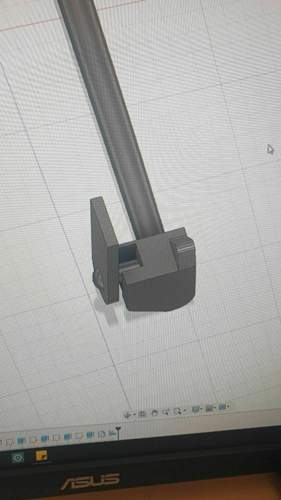

Okey, dann hab ichs mir schon richtig gedacht, für die Verdeutlichung oder falls hier über den Thread mal wer stolpert ein kleines Cad modell
Photo-2020-11-02-11-27
Photo-2020-11-02-11-25
Sauber, das erklaert alles. Wenn Du es fertig hast, beschreib noch mal kurz die Probleme beim Einbau des Wahlschiebers, wie geloest (z B loesen des Schaltkastens etwas), die Frage kommt ja immer wieder alle paar Monate, ob der Schaltkasten drin bleiben kann, ob er raus muss, oder ob es reicht die langen Schrauben bis fast zum Ende loesen etc pp.
