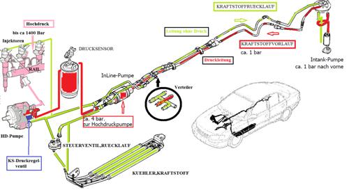

Vorförderpumpe oder intankpumpe macht hier probleme.
Eine def. oder sterbende intankpumpe zb macht sich oft bemerkbar wenn der wagen die linke tankhälfte nicht mehr leer pumpt. Die pumpe läuft mit 0.5-1 bar.
Die inlinepumpe ist für den vorförderdruck verantwortlich ~4bar. Ist der druck/ die fördermenge zu gering erscheint der von dir genannte fehlerspeichereintrag.
Solche fehler können vorallen mit starken temperaturschwankungen kommen und gehen.
Richtig. Die Pumpe wird nach längerem Betrieb warm und fördert nicht genug Sprit.
Schließe mich den Vorrednern an. Das Motorsteuergerät geht eigentlich NIE kaputt. Hatte noch keinen Fall und auch noch von keinem gehört.
Das einfachste wäre die Vorförderpumpe in Höhe des Fahrersitzes vom Strom abzuklemmen und dann Zündung an und schauen welcher Vorförderdruck anliegt, in der Regel relativ genau 1 Bar da eben nur die In-Tank-Pumpe arbeitet.
Danach Vorförderpumpe wieder ran und erneut bei Zündung an messen. Dann ebenfalls im Leerlauf (sollten ~ 3,8 bis 3,9 Bar sein) sowie während der Fahrt (~ 3,5 bis 3,7 Bar) und bei Volllast (~3,2 bis 3,4 Bar).
Idealerweise tritt der Fehler dann auch noch während der Fahrt auf und man kann direkt schauen was der Vorförderdruck in dem Moment so tut.. 😁

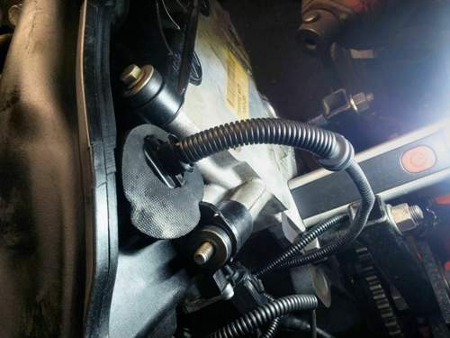

Hallo Leute
Ich mich heute auf Fehlersuche gemacht... als erstes Raildrucksensor "getestete. Ich hab das an anderer Stelle gelesen, und beim starten des Motor dran gewackelt / gedrückt (in Fahrtrichtung ). Dann sprang der Motor an, ruckelte sich kurz und lief dann ganz ruhig. Bin seitdem 50 km gefahren, mit 4 mal etwas länger anhalten und Motor aus. Läuft einwandfrei...
Jetzt die Frage: War's das? Zauberreparatur durch am Stecker wackeln? War es nur ne Kontaktsache? (kann man an anderer Stelle nachlesen). Soll ich trotzdem den Raildrucksensor (100 € + haufen Arbeit €) wechseln?
Die Karre fuhr auch 210km /h und zieht ganz normal, deswegen schließe ich Hochdruckpumpe bzw. Vorförderpumpe eher aus...
Meinungen? :-)
zieh mal den stecker ab, das hatte ich mal, der war korrodiert. geputzt und danach gings wieder.
oder schau dir mal die kabel an ob da vielleicht irgendwo die isolierung beschädigt ist.
Hallo heizer 1982
wie hast du denn den Stecker abgezogen? Ich habe mal dran gewackelt, dann lief er "relativ" rund... Gestern. Heute nach ca. 15 km fingen dann die gleichen Symptome von neuem an. Morgen kann ich ein Raildrucksensor von Bosch bekommen, ich hoffe mal wenn ich den wechsle, ist das Problem behoben. Ich weiß, das dafür die ganze Ansaugbrücke usw. ab muss... hast du das auch abgebaut, nur um den Stecker zu reinigen? Oder bist du da "so" rangekommen?
Da gibt's auch ein Reparatur Kabel für. Da ist auch ein ReinigungsStecker für den Anschluss des Raildrucksensors mit dabei.
Kurzfristig hilft Kontakt Spray.
Gruß m
Normalerweise halten die Sensoren fast ewig, einzig das Kabel am Stecker verreckt irgendwann weil es von der Hitze knusprig und hart / steif wird. Aber da hilft zumindest präventiv eine gewisse Abschirmung.
Wenn der Motor läuft, kann man mit Blick auf den Lappi mal schön am Kabel rumwackeln und schauen ob sich was am Raildruck ändert, sprich die Werte rumspringen. Falls ja, wird die Verkabelung was haben.

Ich hab voll ins schwarze getroffen.... ob die Injektoren nun wirklich hin waren, keine Ahnung, der Bosch Dienst hatte sich jedenfalls richtig ein abgebrochen, eh er die gewechselt hat...festgebrannt usw. meinte er, inklusive original BMW Abzieher schrotten. Glückwunsch an alle, die das hier im Forum zügig am Nachmittag schaffen.
Problem: Danach lief er genauso "unrund" wie vorher... also Raildrucksensor wechslen, wie (danke) im Forum beschrieben. Hab ich und Vaddern auch selbst gemacht (beide erstemal, ca 5 Std.)
Verkleidung unter der Frontscheibe stört mächtig, lässt sich aber rausfinden, wie die abgeht...
Dann (pendel zwischen Berlin Nürnberg) hat die Sache 750 km gehalten... Ich Autobahnrasttätte angehalten, unter das Auto gekuckt, dachte wäre Ölverlust. Aber Nein, wie ich rausgefunden habe, Dieselverlust.
Raildrucksensor undicht. ADAC, Opelwerkstatt (war das einzig verfügbare, aber Opel hatte tlw. den gleichen Motor mit nur 150 PS verbaut, und der Kollege war echt fit. 1 Stunde (75€) später hat er mir ne Dichtung auf den Raildrucksensor gesetzt. Hielt leider nur 1500 KM, bis das gleiche Problem wieder auftrat.
..Weil auch er die Explosionszeichnung nicht richtig verstanden hat.
