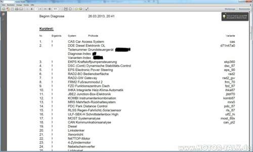

iHi,
ich hab mir heute Nachmittag mal Zeit genommen und das BMW DIS auf meinem Laptop installiert. Nach ein paar Anlaufschwierigkeiten hat dann auch alles wunderbar geklappt.
Ein paar Fragen hätte ich aber schon.
Als erstes habe ich natürlich den "Kurztest" ausprobiert. Was genau wird da denn gemacht? Bei mir wurden da diverse Steuergeräte durchgegangen und manche waren dann Schwarz hinterlegt mit einem Ausrufezeichen. Was hat das zu bedeuten?
Kann man mit DIS auch die Injektoren codieren so wie mit INPA? Wenn ja, wo genau finde ich da die Funktion?
Zum Schluss hab ich hier noch nen Screenshot vom Kurztest Ausdruck. Frage dazu, was bedeuten die Ausrufezeichen unter Ergebnis?
Ich hoffe ihr könnt da ein bisschen Licht ins Dunkle bringen 😁
LG
Dignitas
Kurztest
Hallo!
Die Ausrufezeichen bedeuten, dass diese Steuergeräte bei dir verbaut sind und sich gemeldet haben 🙂 Ist bei jedem DIS so! 🙂
Unter Servicetechnik/funktionen müsste der Abgleich der Injektoren zu finden sein 🙂
Grüße!
BMW_Verrückter

einfach kurzzest durchführen
Ich hab ja oben nen Ausschnitt meines Kurztests angehängt. Bedeuten dann die Ausrufezeichen, dass kein Fehler hinterlegt ist?

Beim Kurztest werden alle SG augelesen. Wenn vor einem SG ein x steht, dann ist ein Fehler vorhanden. Dieses SG kannst du ja dann nochmal einzeln auslesen und dir somit den Fehler anzeigen lassen.
Zu erst hab ich DIS bei meinem 123D ausprobiert. Bei dem waren anscheinend keine Fehler hinterlegt.
Heute hab ich dann DIS an meinen 6er angeschlossen und dann wurden mir auch bei 2 Steuergeräten ein "X" angezeigt.
Einmal Lichtmodul, dass die Kennzeichenleuchte hinten rechts defekt ist (hatte ich bereits erneuert) und einmal die DWA, bei der angezeigt wird, dass die interne Batterie leer sein soll.
