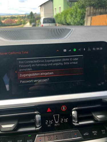

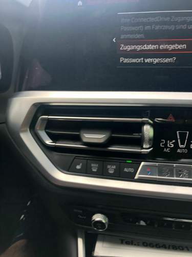

hallo Leute habt ihr heute auch eine Aufforderung das CD Profil zu löschen und sich neu anzumelden?
.jpg
pw hatte ich eingegeben aber die fehlermeldung bleibt
Hatte ich auch mal. Irgendwann ging es dann wieder.
Geholfen hatte das passwort zu ändern.
