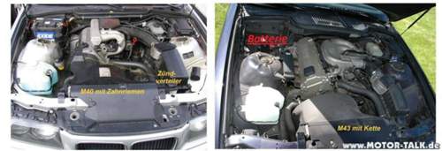

Um dir einen kleine Durchblick zu verschaffen:
M40B16/B18 waren die alten Motoren der Limo bis BJ 08/93, ab 09/93 wurde generell der M43 verbaut. Der M40 ist ziemlich anfällig, von daher Finger weg.
MXX = Motorengeneration
B= Benzin
xx = Hubraum (M43B18 ist also der 318i mit der neueren Motorengeneration
Außerdem gibt es noch den M42 und M44, diese wurden als 318ti (Compact) und 318is (Kuhpee und ganz selten Limo) mit 140PS und ordentlch Drehfreude verkauft.
Eine weitere Sonderstellung nimmt der M43TÜB19 ein, mit 1,9l Hubraum(ist durch nichts zu ersetzen...) ist er untenrum etwas kräftiger, erfüllt die E3 Norm? und war erst ab BJ 99, ausschließlich im Compact verfügbar.
Ergas etc. lasse ich mal weg...
Zum Unterscheiden:
M40: 99/113PS
M43 102/116PS
M43TÜB19:105PS
und siehe Bid...
Als Hinweis: Behalte mindestens 1000€ für eventuell anfallende Defekte, der Unterhalt eines alten Autos ist teuer! Gute WR kosten auch 400€ die beim Heckantrieb recht nützlich sind😉
Edit: Lass dich nicht verarschen, kein E36 hatte jemals ESP/DSC!! (Beispiel)
Wenn du etwas interessantes findest, stells rein. Einige sitzen mit Lupe vor ihrem 100" FullHD²³ Monitor (😛@Cap) und sehen auf Bildern mehr als ander live. Außerdem finden sich auch User die sich Autos für andere anschauen oder mitkommen um zu beraten, Fehlerspeicher auszulesen etc.. Im Mannheimer Raum definitiv (Haben wir lange nicht mehr gemacht, oder Schorre?😁)
M40-m43
