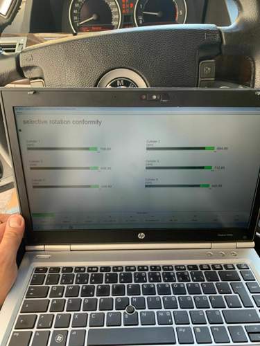

Hallo. Grade mit inpa ausgelesen und leider kenne ich mich nicht so gut aus noch damit. Was sagen mir diese Injektoren werte genau? Danke im voraus.
Tankpumpe erneuert, Mengenventil und Druckregelventil erneuert, Commonrail rohr erneuert, Dieselfilter neu, drallklappen erneuert, Agr abgeklemmt, Katalysator entleert.

So bei zusatzinfo steht als Fehler Kurzschluss nach plus!!
Habe die Werte vom rail während der Fahrt gelesen und aufgenommen. Und habe gemerkt das er bei ca. 1200 bar soll wert nur knapp 1000 bar erreicht und dann in den Notlauf springt!!
HDP mal prüfen ob die den nötigen Druck überhaupt erreicht.
RücklaufMenge mal gemessen?
Wie kann ich denn die Hochdruckpumpe überprüfen ?
Ja Rücklaufmenge gemessen scheint okay zu sein
Aber Kurzschluss nach plus muss ja heißen das was mit der Elektrik nicht stimmt oder lieg ich da falsch ??
Kurzschluss ist ein elektrisches Problem. Welches Bauteil hat Kurzschluss nach Plus? Ein Injektor.
Die HDP kannst selbst nicht prüfen. Ein Bosch Dienst ist dafür der richtige Ansprechpartner.
