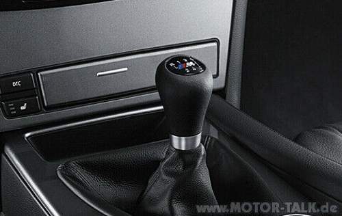

Mal was anderes, gestern habe ich meinen Schaltknauf (silber) gegen den schwarzen M-Schaltknauf gestauscht.
Dieser ist kürzer & das ist toll, deutlich schwerer (Faktor 2-3 gefühlt), damit vibriert der Schaltknüppel im Leerlauf weniger, da mehr Masse in Schwung versetzt werden muss. :D
Nebenbei passt er besser zum vorhandenen M-Lenkrad.
M-schaltknauf-e60

Schönes Ding Rossi, gefällt mir sehr gut. Wieviel Penunsen hat der gekostet?

Sag mal vibriert bei Dir der Schaltknüppel sichtbar und leicht, oder steht er absolut still?
Meiner wackelt schon leicht und sichtbar (um wenige Millimeter).
Das wäre mal interessant.
Knüppel: 50 EUR inkl. Versand
http://www.langer.de/net/index.php?...
Der Knüppel wackelt auch etwas. Aber Drehzahl ist konstant, kein Schütteln und gleichmäßiger Lauf.
