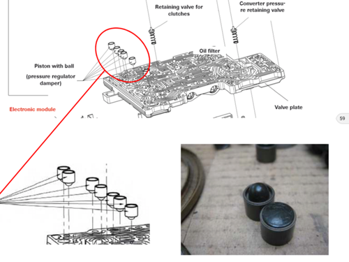

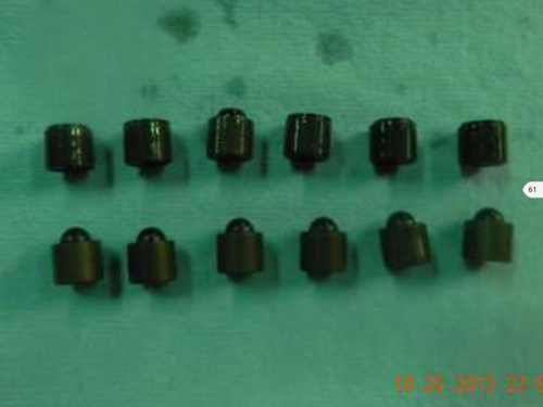

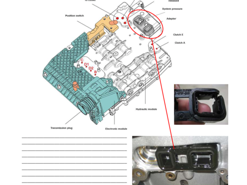

könnten auch die Dämpfer in der Mechatronik sein wenn Gänge einfach reingeknallt werden. Die Zwischenplatte sollte nach öffnen der Mechatronik aber auch mit gewechselt.
Screenshot-20170427-201704
Screenshot-20170427-201641
Screenshot-20170427-200728
Hallo HobsA4, danke schonmal für deinen Beitrag. Kann ich davon ausgehen, dass du diese Teile schonmal gewechselt hast oder wie bist du an diese Bilder gekommen?
Und hast du eine Ahnung ob ich diese Teile inkl. Zwischenplatte auch bei BMW bestellen kann?
ja hab ich schon gewechselt. Bilder findet man auch im Netz. Beim Freundlichen kriegt man die Teile nicht, die wechseln nur das komlette Getriebe.
Kann dir eine Telefonnummer per PN schicken wo du bestellen kannst. Kriegst jedes Teil einzeln, sehr freundlich, hilfsbereit und schnelle Lieferung.
Ja,das wäre sehr freundlich. Hattest du denn die gleichen Symptome oder wie kamst du zum Wechsel - und hat der Wechsel Erfolg gebracht?
Hatte Dehzahlschwankungen Ruckeln, Wandler war kaputt. Hab dann Mechatronik gleich mitgemacht, alle Dichtungen, Brille, Dämpfer und Zwischenplatte. Zuvor hatte ich alles mögliche probiert um die Symptome los zu werden, brachte alles nichts bis ich den Wandler gewechselt habe. Bei der Suche der Fehler bin ich mir sicher gelesen zu haben, dass verbrauchte Dämpfer zu Schaltprobleme führen.
