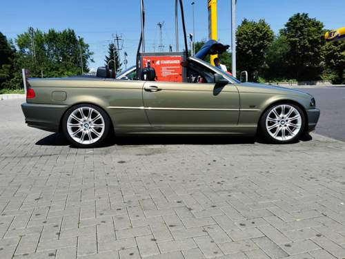

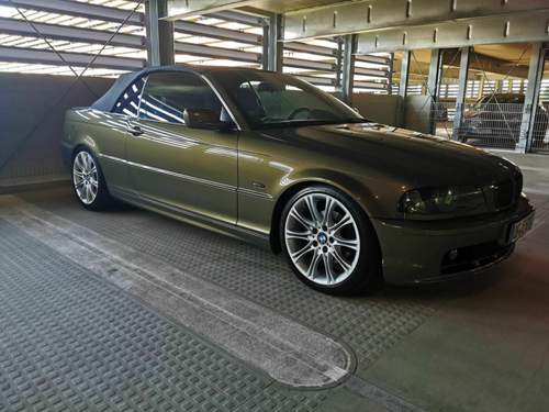

Das ist meiner, 2002er 320i schaltgetriebe individual, ich liebe es
Ab 01.04 geht's wieder los 🙂
