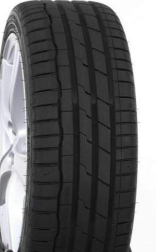

Ich grabe diesen Thread mal aus statt einen neuen zu eröffnen.
Fand es interessant zu sehen, dass bei meinen Hankook S1evo3 K127 mit Bmw Stern abstimmung das Profil anders ist als bei dem K127 ohne. Die beworbene gezackte Rille an der aussenseite fehlt gänzlich, dafuer sind die Blöcke verbunden. Denke Reifentests des normalen kann man kaum auf den Sternreifen übertragen.
