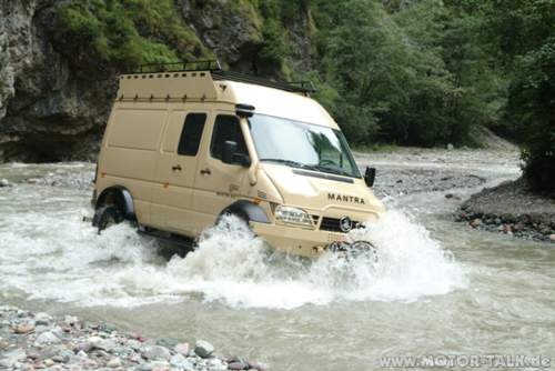

Sieh dir das Video an blahh blah.........
was ich damit sage ist......auf´s Allradsystem kommt´s in diesen Vergleich sicher nicht an, da diese zu ebenwertig sind! Völlig egal wer was wann zukoppelt........
die meisten hier sind aus irgend einen deutschen Großstadt-punker wo es vieleicht 1Mal im Jahr schneit, denen nutzt der Allrad ja gar nichts...bzw. hatten sie noch Nie überhaupt die Gelegenheit ein X-drive oder Quattro-System richtig zu testen!
Ein weiterer großer Teil spricht groß auf.....hat aber gar kein Allrad-Fahrzeug!
Ein objektiver Mensch braucht zu Zeiten wie diesen kein anderes Allrad-system schlecht reden, um seines besser darzustellen!
Einige hier würden gerne auch vernünftige Diskussionen führen...ohne das die nächste Antwort "X-drive is besser" oder "Quattro fährt allen davon, weil das war schon vor 25 Jahren so - und einmal besser immer besser" lautet!
oder fährt ihr nur solche Strecken. siehe Bild!
MFG
Allrad3
