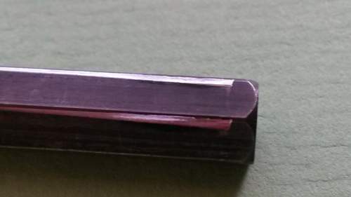

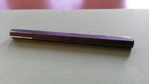

Hallo liebe Zielgruppe,
da ich hier von Horrorgeschichten eingeschüchtert wurde von sterbenden Ölpumpenantrieben beim BMP-Motor, habe ich heute bei der Inspektion diesen Mitnehmer wechseln lassen.
Im Anhang zwei Fotos, bewusst so aufgenommen, dass man den "Verschleiß" gut erkennt. Was auf den Bildern zu sehen ist, relativiert der Messschieber: An den nicht angegriffenen Stellen messe ich das Sechseck von Spitze zu Spitze mit 6,85mm, an der am stärksten angegriffenen Stelle sind es 6,77mm. Also beträgt der max. Verschleiß pro Ecke 4/100 mm.
Unterm Strich: Rund 150 Euro zusätzlich zur Inspektion ausgegeben, ein beruhigtes Gefühl, aber gefühlt hätte der Sechskant noch 2-3 mal die Strecke geschafft.

Habe meine Sechskant mal auf Verdacht wechseln lassen. Kilometer Stand. 77000 km.
Man kann schon deutlich Abnutzung erkennen.
Aber noch kein Abrieb in der Ölwanne gefunden. Was ein Glück !
