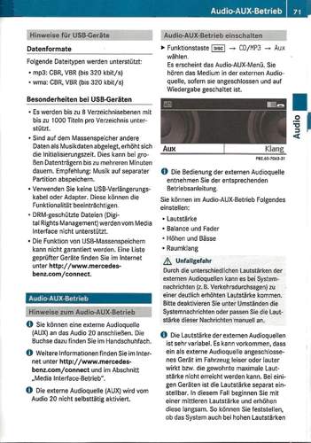

habe kürzlich meinen W168 (Bj. 2001) gegen einen W169 (Bj. 2011) ausgetauscht und bin mit meiner Entscheidung recht zufrieden. Einen Wermuttropfen gibt es aber:
In meinem W168 hatte ich das serienmäßige Radio gegen eines mit Klinkeneingang am Display ersetzt, damit ich vom Handy Musik hören konnte. Das ging mittels eines BT-Empfängers hervorragend.
Nun stellte zu meiner Freude fest, dass mein W169 eine Klinkenbuchse im Handschuhfach hat. Die Wiedergabe via Radio funktioniert auch prinzipiell, jedoch so leise, dass dieser Betrieb eigentlich nicht praktikabel ist.
Im Handbuch lese ich, dass das durchaus vorkommen kann. Ich habe aber jetzt insgesamt drei BT-Receiver ausprobiert und bei allen tritt der selbe Effekt auf. Es kann also nicht am Farbikat liegen.
Fällt euch noch irgendeine Möglichkeit zur Verbesserung ein oder muss ich mir zukünftig Musik vom Handy im Auto abschminken? Vielen Dank im Voraus!

Da du aber Klinke im Handschuhfach hast, sollte Verbindung per Kabel normalerweise funktionieren.
Leider funzt dieses nicht wie gewünscht in deinem W169.
Wenn ich mich recht erinnere muss für die Ausgabe über Klinke das Radio (Audio 20 oder höher) auf AUX umgestellt sein. Ist es das ?
Drück doch mal ein paar Sekunden die CDC-Taste am Radio, in aller Regel sollte dann im Display "AUX aktiviert" erscheinen.

die Klinkenbuchse im Handschuhfach ist bestimmt Serienausstattung, denn siie iist ja auch in der Anleitung zum "Audio 20" explizit erwähnt (unten rechts auf der betreffenden Seite räumt Mercedes eventuelle Lautstärkenprobleme ein).
Das Radio auszubauen möchte ich mir im Moment ersparen. Stattdessen will ich jetzt mal versuchen, mir irgendwo in der Nachbarschaft ein alternatives Gerät (z.B. einen iPod) zur Gegenprobe auszuleihen. Wenn's bei dem keine Lautstärkenprobleme gibt, dann liegt's wohl daran, dass die getesteten BT-Empfänger zu wenig Ausgangsleistung haben.
Da aber bei mir aber, wie erwähnt, jahrelang einem solchenes Gerät am Radio mit frontseitiger Klinkenbuchse wunderbar funktionierte, halte ich ein grundsätzlliches Problem mit BT-Receivern zumindest für fragwürdig.

jetzt wurde mir ein Laptop mit Klinkenbuchse verfübgar gemacht. Damit konnte ich rumprobieren und habe folgendes festgestellt:
Laptop im Auto angesteckt erbrachte satten Klang auf den Lautsprechern. Die Verbindung von der Buchse zum Radio ist also mit Sicherheit in Ordnung.
Dann habe ich das Laptop mit dem Klinkeneingang eines kleinen JBL-Lautsprechers verbunden. Auch hier war eine gute Lautstärke (natgürlich im Rahmen der Möglichkeiten des Gerätes) vorhanden.
Letztlich habe ich am JBL den BT-Receiver mittels Klinkenkabel angesteckt und den Receiver via BT mit dem Handy verbunden. Auch bei dieser Konstellation wurde eine recht gute Lautstärke (vielleicht etwas geringer als beim Laptop, aber immer noch sehr ordentlich) erzielt.
Kannst du daraus noch irgendwas ableiten oder muss ich feststellen, dass Mercedes hier ein ziemlich klägliches Bild abliefert?
