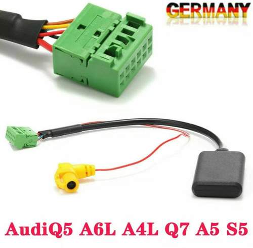

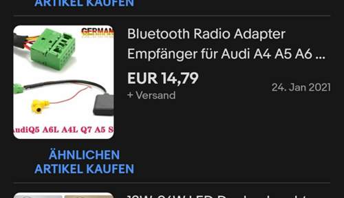

Falls das Thema nochmal aktuell werden sollte. Man muss keine ami Vorbereitung haben. Es gibt im großen auktionshaus bt Empfänger, welche direkt an die ami Einheit ( sd Karte, sim, DVD) hinten angeschlossen werden. Für schmale 14 eu kann man dann per bt sämtliche Audio Dateien vom Handy ins Radio Streamen und hören. Auch *.flac ist so möglich. Allerdings keine titelanzeige, keine Bedienung per mmi. Wen das nicht stört, kommt nicht billiger dazu, sein Spotify oder so unterwegs im Auto zu hören. Siehe Bild, das funktioniert bei mir ( mmi 3g ) wunderbar.
Wo genau muss der Empfänger dann eingestöpselt werden?
wir das in die Unit gesteckt? Wie genau kann man das benutzen? Welche Qualle muss ausgewählt werden

Ich habe einen Bluetooth Empfänger und spiele übers Handy .flac Dateien ab, da sehr gute Qualität. Diese ist über Bluetooth weiterhin sehr gut. Weiterhin geht Google maps Stimme etc auch per diesen Bluetooth Kanal. Anrufe gehen wie gewohnt separat übers Bluetooth vom Auto. Der Empfänger wird hinten in den Wechsler gesteckt. Also wer den Wechsler entwickelt bekommt hat das System in 5 min installiert. Übers hidden Menü muss dann glaube ich noch aux aktiviert werden, da der Wechsler denkt, das es sich um eine aux Buchse handelt.
Ich habe das ganze am 3g high. Ob es woanders passt bitte selber informieren. Und ja, es ist sehr günstig, funktioniert aber perfekt! Ich muss dann über Media, Quelle, aux in anwählen und los geht's.
