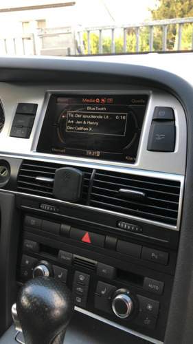

Moin. Will mal meine Erfahrung hier lassen.
Ich habe mir von usb-nachruesten son BT Streaming Adapter für mein 3G gekauft.
Der Anschluss gestaltete sich etwas umständlicher, da ich bei mir ja nen DVD LW mit SD Slots und CD-Wechsler habe. Nach langem hin und her probieren hab ich nun das LWL Kabel vom CD-Wechsler abgezogen und an den Adapter gehängt, kann ich mit leben.
Es taucht dann eine Art CD-Wechsler bei den Quellen auf, welcher dann sogar den Titel anzeigt. Kann zwar über die Mufu Tasten am Lenkrad net weiterschalten aber das wollte ich auch nie, denn mein Handy hängt an einer Magnethalterung direkt davor. Somit kann ich auch locker über das Handy weiterschalten. Titel etc. wird im Display in der Mittelkonsole angezeigt und das ist ausreichend für mich.
Qualität ist super, endlich Media Streaming in meinem Dicken und das lästige SD Karten und CD wechseln hört uff.
Hatte hin und her überlegt wegen Einbau vom 3GP aber 700 € waren echt heftig. Hab nun knapp 230 € mit zusätzlichen Zubehör (Stromdieben, Gabelschuhen und Sicherungen) bezahlt.
Alles in allem also für mich ne Super Alternative *DaumenHoch*
