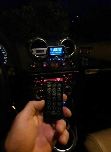

Hallo zusammen. Interessantes Thema. Ich habe mir bei Amazon einen FM Transmitter von Clydek gekauft.. Ist ne Alternative. Man kann dort Usb Sticks mit Musik dran machen, Sd Karten, man kann das Handy mit aux Kabel verbinden oder eben über Bluetooth. Ist mit Fernbedienung. Hat nen kleinen Equalizer verbaut und kann als Freisprecheinrichtung benutzt werden. Das normale UKW Radio läuft wie immer und der 6 Fach Wechsler hinterm Sitz ebenfalls. Das Teil kann man ans Armaturenbrett kleben oder in die Lüftung stecken. Hat einen Stecker für den Zigarettenanzünder in dem nochmal 2 Usb ports drin sind. Man muss halt damit klar kommen das der Aschenbecher offen bleibt oder wie in meinem Fall, die Aschenbecherklappe ausgebaut wird. Ist mehr Platz und ich bin eh Nichtraucher. Ab und zu hört man mal ein kleines kratzen weil es halt ein FM Signal ist. Aber das ist selten. Ich finde für 29 Euro ist das okay wenn man sein Orignal Radio nicht ausbauen und ersetzten möchte... kann man machen.. ;-) nur ein kleiner tipp meinerseits. Grüße an euch.

Hallo Klaus. Ja genau so funktioniert das. Ist ne Mini Radiostation quasi. Wie gesagt, hin und wieder rauscht es mal, aber das stört mich nicht weil selten und man hat es beim normalen UKW hören ja auch hier und da. Das Display bleibt leider in diesem Blauton. Rot wäre natürlich noch besser. Ich finde das hat sich gelohnt. 29 Euro ist für mich in Ordnung.
