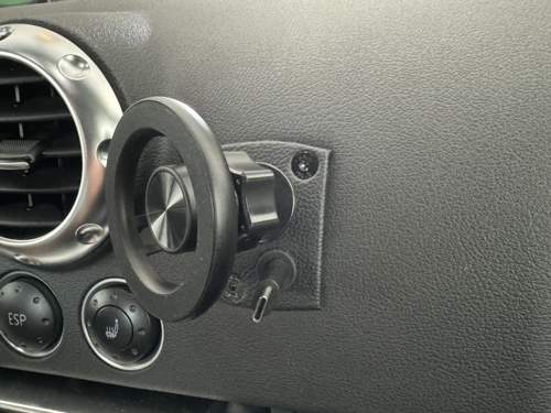

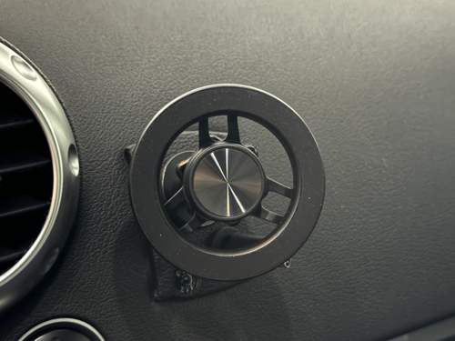

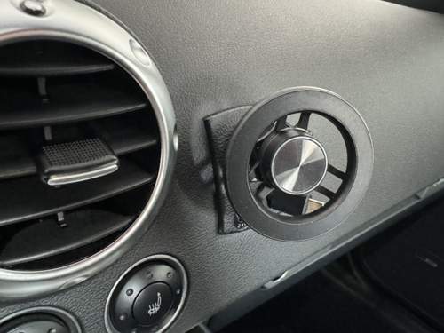

Das Streamen habe ich mit dem Gateway 300 und einem zusätzlichen Bluetooth Adapter gelöst (der BT-Adapter hängt am AUX des Gateway).
Die werksseitige FSE habe ich optisch komplett zurück gebaut und eine MagSafe Halterung angebracht.
Da ich von Zwangsladung, Handy-Adapterschalen und Induktionsladung nichts halte, wird nur bei Bedarf effizient mittels Kabel aufgeladen.
Gleichzeitig dient das Handy als Navigationsgerät (Waze App).
Die Ansagen kommen dann direkt über die Lautsprecher, während man Musik streamt.
Ich vermute, das ist auch das, was Dir vorschwebt…. ist eben nur etwas Bastelei.
Hier mal ein paar Bilder…
(Das Ladekabel kann zum Laden etwa 20 cm herausgezogen werden und ist ansonsten unter der Halterung verstaut.)
