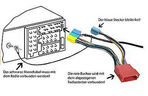

Habe mir auch den Adapter geordert, ist aber noch nicht da. Da ich aber noch ein par asten tauschen wollte habe ich das Radio schon mal ausgebaut, Ging echt schwer raus.
Auf dem Bild ist bei dem Adapter ein Erdungskabel abgebildet. Leider hat das Radio kein Gewinde, wo man das so einfach anschrauben kann. Wo gabt ihr das befestigt?
Dirk

Hi Dirk,
Für die Erdung gibt es auch keine gesonderte Schraube/Mutter.
Nimm irgendeine Schraube. Die sind sehr sehr klein, aber das passt alles.

Mach die Erde an die Schraube am Antennenkabel

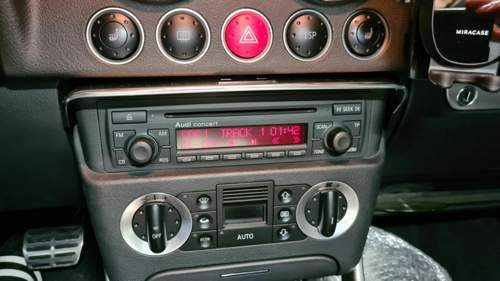

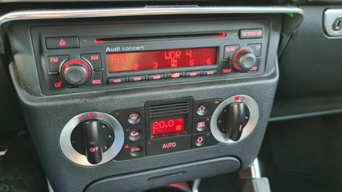

Teil ist da und drin. Beim Verbinden eines Steckers hat es erst eine Litze ausgedrückt, aber sonst top.
Am Radio habe ich noch die Drehknöpfe und die Stationstasten getauscht, jetzt ist es wieder fein.
Danke noch mal für die Tipps!
Vorher } Nachher.
Dirk

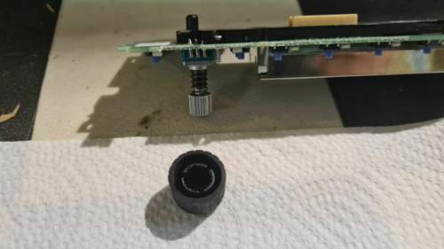

Darf ich fragen woher du die Knöpfe bezogen hast?
ich hatte ein gebrauchtes gekauft, da waren die Stationstasten und Knöpfe super. Knöpfe ließen sich einfach abziehen. Denke da könnte man auch andere verwenden, oder abziehen und mit Foliatec Gummilack bearbeiten.
Gruß.
Dirk
