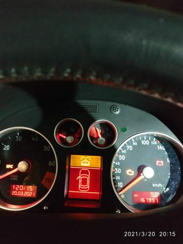

Ich habe den Blue Music Adapter jetzt eingebaut, klappt alles sehr gut für eine Nachrüstlösung. Hab das Miko im KI neben dem Gitter eingebaut, hinter dem Gitter ist leider nicht genügend Platz.
Anbei Mal ein paar Bilder
KI mit Micro
Einbau Micro
