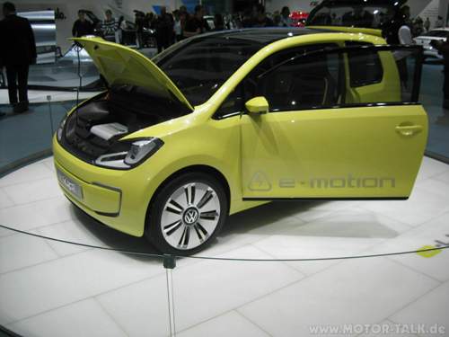

Durch die neue Auspuffgestaltung ist die Schürze meiner Meinung nach ein richtiger Windfang geworden bei 1.6er TDI. Die Hinterachsverkleidung müsste aber noch passen. Einige Fahrzeuge auch mit 1.6 TDI haben sie ja noch. Das BILD ist leider falsch, bekomme ich aber nicht gelöscht, kann ein Moderator machen
Falsches Bild
