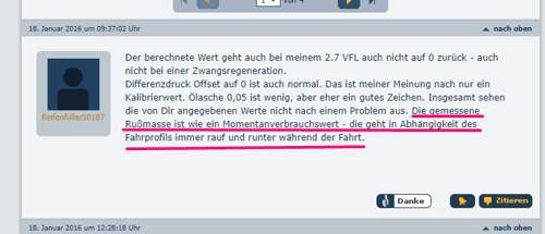

@badtimes schrieb am 13. August 2022 um 01:57:08 Uhr:
Was mich auch verwundert ist, dass der gerechnete von dem gemessenen Wert immer abweicht. Auch jetzt relativ kurz nach dem regenerieren. Ist das normal?
Es ist nicht unnormal. Es sind eben zwei unterschiedliche Modelle, um die Rußbeladung abzuschätzen. Eines verwendet des Differenzdruckwert und das andere nutzt Daten aus dem Kraftstoffverbrauch pro Strecke.
Das Vorhandensein zwei Bestimmungsmethoden zur Rußmenge im DPf dient hauptsächlich der Robustheit, also dass möglichst nie der Fall eintritt, dass ein zu stark mit Ruß beladener Partikelfilter unkontrolliert seinen Kohlenstoff abbrennt und damit das Auto im schlimmsten Fall gleich mit abfackelt.

Im A5 hatte Audi irgendwie die Nummerierung der Messwertblöcke aufgegeben, bzw. VCDS ermöglicht nur noch den Zugriff über die erweiterten MWB. Im A4 B7 und auch im A6 4F konnte man diese Grenzen im MWB 107 nachlesen. Die ändern sich auch mit der Zeit und der zunehmenden Aschemengengröße. Vielleicht gehst Du einfach mal durch die erweiterten MWB und guckst mal, ob Du was plausibles finden kannst.
Achso, ist ja super interessant, dass Du auch eine Abnahme der gemessenen Rußbeladung sehen konntest. Es gibt ja Effekte der passiven Regeneration und auch weitere Effekte, die Druckwert absenkend wirken können.
Ich meine aber, dass ab der 8K-Generation nicht mehr so lange Zyklen von z.b. 1500 km zwischen zwei Reg. auftreten dürfen, also es häufiger zur aktiven Reg. kommt.
Ist es denn "normal", dass der - in dem Falle - gemessene Wert für Rußmasse bereits 50km nach der Regenerierung (also als der DPF ziemlich leer war) schon wieder auf 16g ist? Wenn die Regenerierung erst nach 500km erfolgen sollte, dann müsste ich die 16g ja verzehnfachen - also 160g was schon wieder viel zu viel wäre, oder nicht?
16g gemessen, jedoch mit einer Annahme bzgl. Aschemasse von 0!
Würde die richtige Aschemasse noch drin stehen, würde die gemessene Rußmasse wohl auch geringer sein.
Hier im Bild stehen die Beladungsgrenzen drin.
32g Eigenregeneration
40g Serviceregeneration
57g Überladung

32 mg ist die Grenze, ab wann spätestens die aktive DPF-Reg. mit Nacheinspritzungen eingeleitet wird. Fahre mal und prüfe, wie lange die Intervalle im Schnitt so sind.
Im Zweifel plane eine Reinigung des DPF durch eine sachverständige Firma ein (Barten scheint sich zu bemühen, die mache wohl schon länger mit Filterreinigung etwas). Zumindest benutzen sie ein Gegenstromverfahren, um die Aschepartikel aus der Filtermatrix rauszuspülen.
Joa also heute ca. 170km gefahren und er hat während der Fahrt ganz normal von selbst regeneriert. Keine Beanstandungen mehr oder sonstiges.
