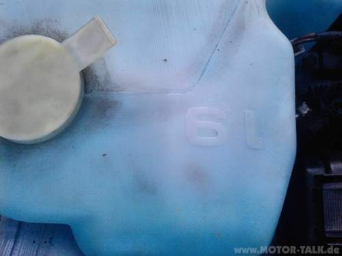

Kann das sein, das meiner 6L hat??
Edit: meiner hat 6L plus 1L Intensivreinigung

aber nicht am E36. 😉
da gabs immer nur 2,5L und 5L (bei Scheinwerferreinigungsanlage, bzw. in Kombination mit heckscheibenwischer)
Warum wusste ich das jemand zweifeln würde😁😁
