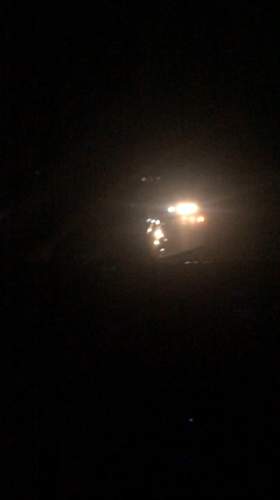

Es geht um den toten Winkel Assistenten in den Spiegeln… hab nun den Händler genervt, da er ständig ADHS hatte, sprich hat bei jedem Busch nahezu angeschlagen oder manchmal auf Autobahnen, blieb der mal locker bis zu einer halben Minute dauernd leuchtend an obwohl kein Auto im toten Winkel sich befindet.
Laut Händler heute wurde die Software neu „konfiguriert“ was auch immer das heissen soll.
Muss sagen bisher ist die Anfälligkeit erstmal besser, aber bei vielen Ampeln (2 Spurige Straße) auch gemerkt, mal zeigt er die Autos im toten Winkel an manchmal blieb er auch dunkel …
Wie ist es tatsächlich beim Mondeo ? Ist BLIS tatsächlich so ungenau bzw. so sensibel?
Laut Serviceleiter der Werkstatt „hätten das alle, sogar Volvo und mazda …“ und das klingt für mich nach einer Art Ausrede oder kann jemand bestätigen das tatsächlich dieser Assistent nicht der beste ist ?

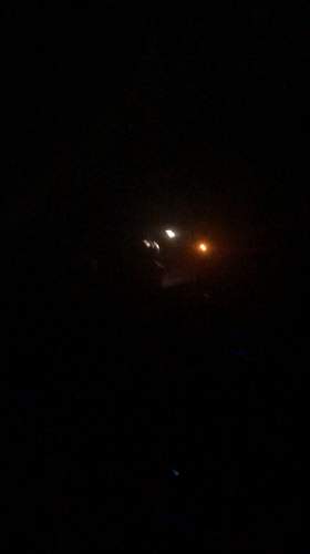

Der Beitrag ist ja nun fast 1 Jahr alt, und erneut darf ich mich wieder mit Händlern ärgern weil es einfach nervig ist.
Gestern von Berlin nach Hannover - war in der Nacht die Fahrt, Autobahn so gut wie frei gewesen - also sehr zügig gefahren …
Bis auf die Begrenzungen der Geschwindigkeit auf der Strecke waren die Spiegel nahezu permanent am leuchten.
Beispiel:
Auto fährt 130 auf der Mittelspur, ich überhole das weit überschauend kommend das mit 200, dann leuchtet BLIS in dem Impuls von dem Auto auf und leuchtet je nachdem 10-40 Sekunden dauerhaft.
Und das immer wieder.
Jetzt hatte ich das sogar so, das oft beide spiegel links und rechts geleuchtet haben.
Da die Händler keine lange Leine von Ford haben, nochmal die Frage und bitte - hatte das schon mal jemand ? Kennt jemand diese BLIS Probleme?
Und wenn ja, was hat dann geholfen ?
Hab das Gefühl das ich langsam dem Händler sagen muss was er machen muss … weiß aber nicht ob nur neue BLIS Sensoren tatsächlich die Lösung wäre
Anbei nochmal 2 Bilder aus dem Video:
Man sieht im Spiegel das Auto und leuchtet auf, 5 Sekunden später als das Auto dann mehr als 400 Meter weg ist leuchtet der Spiegel noch weiter. Sogar bis zu 30/40 Sekunden - wieso keine Ahnung ….
Aber man sieht mal wieder das niemand im toten Winkel ist - die Scheinwerfer verschwinden ja vom mittelspur Fahrer
