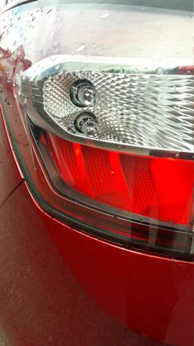

Das habe ich bereits in einem "Erfahrungsbericht Lampentausch" erwähnt dass die Chrom Birnen von X-tech beim Auspacken sehr orange und fast nicht nach Chrom aussehen, das ist aber beim Einbau dann ganz anders und man sieht nix gelbes/oranges mehr!
Hatte mich damals auch erst sehr gewundert!
Aber dadurch nicht vom Einbau abschrecken lassen, das Ergebnis überzeugt wie man es sich vorstellt!
Gleich fragt der Erste, ob Du 2 Birnen pro Blinker hast und weshalb er nur eine hat... 🙄

könnte mal versuchen aus nem anderen Winkel ein Foto zu machen...vllt könnten es sogar drei werden....

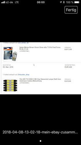

welche Lampen nimmt man am besten für die Kennzeichenbeleuchtung? Die W5W von Osram cool blue oder ne LED?
Danke
@ream.71 schrieb am 19. April 2018 um 08:34:05 Uhr:
Danke
Passen in der Umfeldbeleuchtung vom Spiegel, im Kofferraum und in der Kennzeichenbeleuchtung
@Kugelbake1 schrieb am 19. April 2018 um 09:51:04 Uhr:
Danke
Äh du meinst jetzt die 10 LED´s im unteren Bild?
