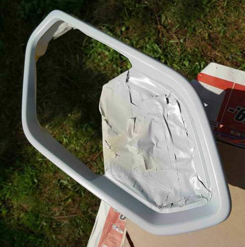

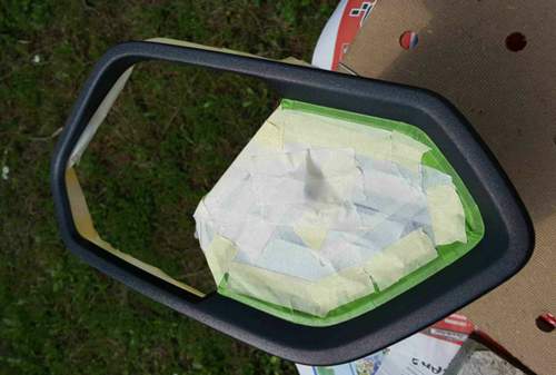

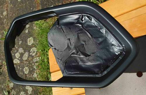

ich habe die freien Tage noch sinnvoll genutzt und die vorderen original orangen Blinkerbirnen gegen LED getauscht 🙂
Dabei dachte ich mir, da ich eh die Blenden für die Nebelscheinwerfer schon ausgebaut habe, dann könnte man diese doch einheitlich zum mittleren Grill lackieren ... also die Umrandung in schwarz glänzend, die Mitte original matt ...
Gesagt getan und ich habe mich ans schleifen, grundieren und mehreren Sichten lackieren gemacht. Wie ich finde, kann sich das Ergebnis sehen lassen und ist richtig gut geworden. Die Blenden integrieren sich somit vollends und sehen nun nicht mehr ganz wie ein matter Fremdkörper aus.
Auf die Kleinigkeiten kommt es eben an 😉
Bei Interesse wer seine ST-Line Blenden auch so oder ganz lackieren möchte, einfach PN an mich 🙂
Habe mal ein paar Bilder gemacht, noch eines vorab, bevor jetzt welche etwas sagen, ich habe die Blenden natürlich nicht im Freien lackiert ... viel Spaß noch!
Blende-vorarbeit
Blende-grundiert
Blende-1-untergrund

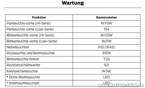

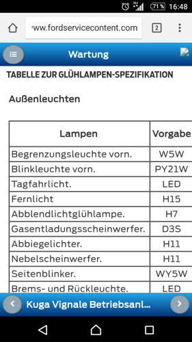

Bei meinem Kuga hat das Standlicht vorne links Aussetzer.
Welche Lampen sind denn da genau verbaut ? in der BDA finde ich folgendes:
Parkleuchte vorne (HI-Serie) WY5W
Parkleuchte vorne (Low-Serie) 194
Low ? HI ? Meiner ist ein Titanium 12/2013
und kann es sein, dass da zwei Glühlampen verbaut sind ?
Wie ich jetzt selbst herausgefunden habe, steht das Y bei WY5W für yellow.
Somit halte ich die Angabe in der BDA für das Parklicht, nämlich eine gelbe Glühlampe zu nehmen, für Blödsinn.
Oder was ist da falsch ?
In der Bedienungsanleitung steht Begrenzungsleuchte vorne W5W!
Mfg
In meiner BDA steht nix von Begrenzungsleuchte. Stattdessen wird Parkleuchte erwähnt
Unbenannt
Ich habe hier nach geschaut!
W5W müsste es aber sein!
ja, es ist W5W.
