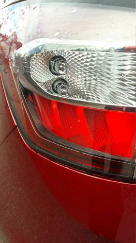

Moin Kuga-Fahrer,
würde gerne meine normalen Blinkleuchten gegen Diademblinker tauschen wollen. Hatte sie bisher in all meinen Fahrzeugen.
Wollt mal fragen,ob die einfach oder eher schwierig zu wechseln sein werden? Gibt es evtl knifflige Handgriffe zu beachten?
Tja Pfeifer.M1 dumm gelaufen.
Jetzt musste nen Auto kaufen bei dem man die Rückleuchten abnehmen kann und dann auch noch eine FAssung für deine Birnchen haben.
Mit gesundem Menschenverstand und offener Heckklappe (weil da muss man ja schließlich mit der Demontage anfangen) sieht man auch ohne BA wie der Anfang zu machen ist und kommt dann ganz schnell zu der Erkenntnis, oh, 2 Schrauben raus und die Leuchte ist raus!

das hat super geklappt mit dem Glas. Danke.
Für die WY21W für die Blinker finde ich nur welche von Xtec für 20 Euro. Gibt es was günstigeres oder sind die ok?
Und mit welchem Lampen macht man am besten die Kennzeichenbeleuchtung heller?
LG
René
Die von X-Tech sind auch die einzigsten chrombedampften mit Glassockel (WY5W) die auch ein E-Prüfzeichen haben, gibt nur noch teuere auf Amazon ohne E....
Ich bin vom Resultat mit den X-Tech begeistert!
Nur eben wie in meinem Thread beim Auspacken nicht Täuschen lassen dass sie nicht sehr silbern aussehen, eingebaut: TOP!!

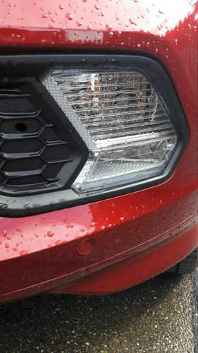

Ich habe sogar gelbe LED Lampen von Osram als Blinkerlampen im Seitenspiegel montiert. Fassung w5w. Sehen weiß aus, nur wenn sie blinken gelb. Keine Fehlermeldung. Sehen super aus. Es schimmert kein gelb durch die Scheibe durch.
Hast mal einen Link zu den Birnchen? Die Blink Frequenz ist immer noch die gleiche?
Ich such nämlich schon die ganze Zeit LED Lampen die meine Blinker Birnchen ersetzen können ohne Fehler.
die Spiegelblinker kann man tauschen oder auch ganz rausnehmen, der Kuga merkt davon nichts und ändert auch nicht die Blinkfrequenz. Du kannst da jede x-beliebige LED reinstecken.
Oh ok, gut zu wissen
das kann man immer ganz einfach testen:
„Birne“ raus nehmen, wenn das Auto nicht meckert, kann man die einfach so gegen LED tauschen.
Egal ob Blinker, Kennzeichenleuchte oder Innenraum.
