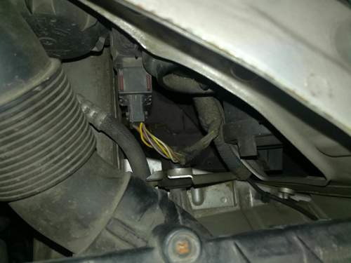

Diesen stecker was in Abblendlicht geht abziehen ist richtig ja? Könnt ihr mir sagen wie ich das dann messe? Klar blinker lasse ich an, multimeter schwarz, rot wo dran halten und wie stell ich den Multimeter ein? Auf 12v? Ich habe wirklich noch nicht damit gearbeitet, schande über mein Haupt ;-). Hab vorhin die beiden blinker einsatz mal getauscht, rechts blieb immer noch tot und links funktionierte. Das Relais klackte auch wo ich hingehört habe, rechts schnelles klacken und links normal.

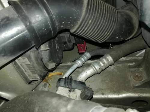

Weiß jemand wie man diesen verflixten stecker abgezogen bekommt? Muß man da die 2 rote pinne runter drücken oder wie? Wäre super wenn jemand weiß wie das angeht, bekomme es gerade irgendwie nicht hin.
So hab das abbekommen, man musste die 2 rote pinne rein drücken und von unten raus ziehen. So ich habe den blinker getestet, eingeschaltet und Multimeter auf 20v gestellt, habe am dicken braunen Kabel aber von unten das war der dritte und der grüne dünne Kabel ist für blinker getestet. Er schwankte von 7,8 runter auf 4 und dann wieder auf über 7 und wieder runter auf 4 u.s.w. Ist das so richtig? Ich denke der muss immer gleichbleibend oben bleiben oder? Bekommt der also nicht genügend Strom? Und beim einstecken ist mir das rote Plastik teil abgebrochen muss jetzt ohne diesen fahren. Ab November kaufe ich eh ein neues Auto, Abblendlicht, Standlicht, Fernlicht gerade geprüft, gehen alle.

Auf dem video oben geht er bei dem von 11-12 bis 8-7 runter und er sagt das er wohl einen neuen stecker dran machen muss und er ist sicher das der blinker wieder geht. Meiner kommt nicht annähernd dahin, immer nur 7,8 ca und wieder auf 4 und wieder 7,8 und 4 hin und her schwankend. Liegt das problem jetzt an dem Stecker? Wenn ja woher bekomme ich diesen(wie heißt der stecker) und womit bekomme ich die Kabel alle raus? Natürlich nur wenn das jemand bestätigen kann das es am stecker liegt?
