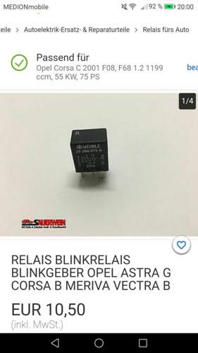

Hallo, das Problem mit dem blinker rechts hab ich immer noch, hatte bisher keine Zeit gehabt oder besser gesagt geschludert. Ab und zu blinkt er rechts normal aber dann kurze Zeit später wieder sehr schnell, alle Lampen sind kontrolliert und funktionieren, ich möchte jetzt ein neues blinkerrelais kaufen, da wollte ich euch fragen ob ich diesen hier kaufen kann? Der ist doch für Rechts oder? Er würde laut eingabe zu meinem Auto passen corsa c 1.2 Motor Z12XE Schlüsselnummer 0035 395.
Screenshot-20200416
Hat dir doch hwd63 schon geschrieben. Es gibt KEIN Blinkrelais beim Corsa C. Das macht das BCM mit.
Das Relais ist für den Corsa B.
Ich vermute bei dir ist der Lenkstockschalter kaputt.
Gruß Acki
