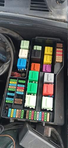

@Cpt_Chaos78
Auf ALLEN originalen BMW-Relais ist ins bunte Gehäuse die Schaltung des betreffenden Relais eingegossen als Relief.....ziehen bringt also einen sehr GROßEN Informationsgewinn.....
Mach n Bild davon,hängs hier an und evtl. kann dir einer deine Frage beantworten.....

@Cpt_Chaos78
Also willst du keine Hilfe oder warum knipst du kein Bild davon und hängst das hier an? 😕
Ein MINIMALES bischen Mitarbeit muß man schon haben,wenn man sein Problem über die Glaskugel und Fernheilung gelöst haben will.....
SO wird das jedenfalls NIX....

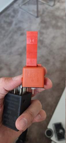

Musste ich erstmal zu kommen.
Img-20220902
Ist bis auf den fehlenden Abgriff zum Kombiinstrument (für die Anzeige in selbigem) soweit das richtige Relais.
Das korrekte von BMW wäre dieses:
Klick
Hier das Teil bei Leebmann:
Klick
Ich habe aber das Gefühl,das der Vorbesitzer einen Grund hatte,das jetzt verbaute einzusetzen.
Und "knistern" bei elektrischen Schaltern ist immer ein Zeichen von Lichtbögen und somit wahrscheinlichen Defekten im Bauteil.
Sowas sollte schnellstmöglich erneuert werden oder man findet den Grund für einen möglichen Kurzschluß,der dann über den Schaltkontakt des knisternden Bauteiles erfolgt....
Ansonsten fackelt einem die Kiste ab.....
Aber wie schon erwähnt wurde ist das nichts,was in einem Forum durch Ferndiagnose gerichtet werden kann....
Hier muß man mit Schaltplan und Meßtechnik anrücken und dem Problem am Fahrzeug auf den Grund gehen....
Greetz
Cap
