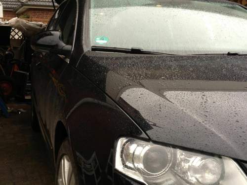

Moin zusammen,
habe vor´m 1/2 Jahr mir auch die in.pro´s eingebaut.
Is simpel und fummelig. Ich würde beim Einbau darauf achten, dass die Temperatur nicht zu tief, so über 15-17 °C, liegt. Die Spannungen beim Aus-und Einbau der Speigelgläser kann das Kunststoff der Halterungen zum Brechen bringen.
Beim Aus- und Einbau solltest du ebenfalls drauf achten, das Gehäuse an der Innenseite mit dem Glas nicht zu zerkratzen.
Der Erfolg beim schwarzen 3 c ist ok, hatte mir zwar mehr versprochen, aber von Weitem ist´s schon dunkel genug.
Anbei ein Bild.
irgendwie hatte ich mir die dann doch einen tick dunkler vorgestellt. die sehen mir so ein bischen zu hell aus. vielleicht muss man die im direkten vergleich auf einem bild sehen.
die schwarzen frontblinkern von hella sehen auf dem wrbefoto auch viel dunkler aus als in wirklichkeit.
das mit den spiegelblinkern werd ich mir dann nochmal überlegen.
Jep, RZA. Ging mir erst auch so und die Bilder geben deiner Meinung recht. Verfälschen das Ganze ein wenig.
Aber in natura ist es recht stimmig.
Die Spiegelblinker sind zwar auch da zu hell, irgendwie Rauchglas-klar, aber immer noch stimmiger als klare.
Ich finde zu einem schwarzen Auto gehören auch dunkle(re) Blinker.
