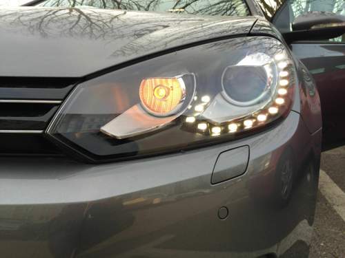

ich muss das Thema nochmal aufgreifen. Ein Freund von mir möchte den US Standlicht als Blinker. Ich habe VCP.
Hat jemand die Codierung dafür?

eine codeirung dafür gibt es nicht.
geführte funktion und an im pq 35 programmer

geführte funktion,PQx5 programmer zu finden
Autos die ich schon damit gemacht habe. fehlt aber noch ein Golf 6 und Octavia II

Byte 18 hex auf 00 und dann kannst du erst Änderungen vornehmen bzw.werden die erst dann übernommen.
Sieht beim Golf 6 dann so aus... geht auch noch ein Tick dunkler, aber dadurch sieht es trotzdem nicht besser aus. ;|
Danke TBAx. Und die passende Codierung?
