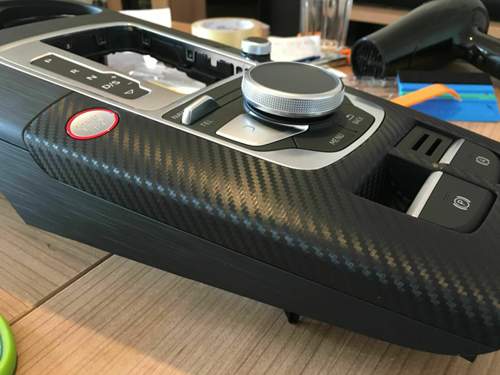

Ich habe heute den unteren Teil der Blende foliert.
Hier das Ergebnis.

Eine Frage zu deiner Folierung,wie hast du das mit der Aussparung bei der elektronischen Parkbremse gemacht?Auch komplett mit foliert?Kann man auf den Bildern leider nicht erkennen.

Ich habe die Folie außen eingeschnitten und dann in die Mulde gedrückt. Der äußere Bereich ist somit nicht foliert. Hier noch ein paar Bilder, wo es zu erkennen ist.

Ich habe die Mittelkonsole auf Höhe des Drehrads mit einem Plastikhebel etwas aus der Fixierung gelöst und dann kräftig aber ohne Gewalt nach oben gezogen, das ging recht einfach. Erst habe ich versucht die Konsole nur nach oben zu ziehen, das war aber nicht möglich.
Dieses Video diente mir als Hilfe, wobei ich nicht so rabiat vorgegangen bin.
