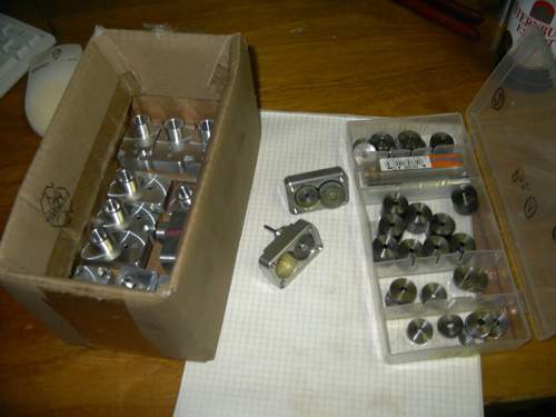

Also, Jungs.
Es gibt Neuigkeiten.
Für meine 195/50/15 ist das Tacho-Anpassungs-Getriebe fertig.
Meine Konstruktion erlaubt 10% bzw. 5% Tacho-Anpassung.
Wer sich interessiert, Die Getriebe sind jetzt lieferbar.

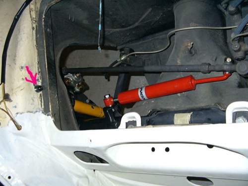

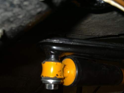

Hier mal was neues von mir.
Ich habe jetzt eine Domstrebe verbaut.
wer kann sie sehen, auf den Bildern?😁
Tip: Im Bild 2 kann die der Fotoapparat auch nicht sehen.
Mein Käfer ist jetzt "Biegesteif"😁

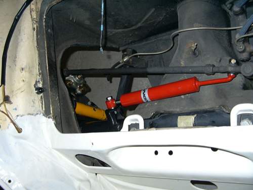

So, jetzt gibt es die Antwort.
Die Schraube M12x1,5 Inbus (garnicht mal so leicht zu beschaffen) verbindet die obere Stoßdämpfer-Aufnahme mit der Karosserie.
Grund für den Einbau ist vor allem mein Tieferlegungs-TÜV. Ich will mir an dem Tag nicht unbedingt den Tunnel verbiegen. Es soll auch definitiv nichts nachgeben, wenn der Prüfer meinen Käfer wie einen Geländewagen auf zwei Beine stellt. Ich erhoffe mir dadurch, dass es erst später 'schleift' und ich dadurch so tief wie nur möglich komme.
Ob die Karosserie das auf Dauer aushält, wird sich zeigen. Ich nehme an, es reisst dann mal irgendetwas. Aber dafür gibt es ja Schweissgeräte.😮

Ich will dich ja nicht demoraliesieren aber das hättest du dir sparen können.
Die komplette Kraft die am Rad entsteht geht beim KV über die beiden Achslenker in die beiden dicken Rohre und damit an den Rahmenkopf.
Die Dämpferbefestigung dient nur als Gegenlager der Stoßdämpfer ,die nehmen ansonsten keine Stabilisierungskräfte oder Führungskräfte auf.
Und selbst wenn du beide Achsrohre biegst(was nicht geht) hängt der Dämpfer immer noch oben im Gummi und könnte etwas arbeiten,aber nicht stützen.
Das einzig sinnvolle ist eine Achsabstützung aller Kübel um ein verwinden der beiden Achsrohre zu vermeiden bei schnell angefahrenen oder angebremsten Kurven .
Ich fahre auch Abstützungen und ich merke tatsächlich das es mit viel besser Radführung vorn ums Eck geht und nicht mehr so pflaumig wie vorher.
Wenn deine VA ohne Abstützungen unten ist und arbeiten kann hast du an den Stellen bald Risse oder weichgebogenes Blech .Wenn die Achse die Streben bewegen sollte,dann aber eben nur vor und zurück (Torsion) nicht zur Fahrzeugmitte hin.
Vari
Bei der Bundbolzen-Vorderachse, (bei der Kugelgelenk auch) ist die obere Stoßdämpfer-Aufnahme direkt mit den Achsrohren verbunden. Klar, Logo, = Konstruktion der Vorderachse.
Achsabstützungen habe ich. Mich hat nur immer der schmale Hals des Rahmenkopfes gestört, der sich vielleicht um die Längsachse verwinden kann. Klar, der Napoleonhut hält diesbezüglich auch einiges. Jetzt ist es aber wie ein zusätzlicher Rahmen.
Ich war auf die Idee gekommen, als ich an der Reserverad-Mulde etwas richten wollte. (mit der dicken Kette😁) Da hatte ich festgestellt, dass die Karosserie dort doch erstaunlich stabil ist.
Die Verlängerung nach oben stabilisiert die Achse aber nicht,wenn du sie wegschneiden würdest wäre die Achse genaso stabiel .
Wenn der Tüvonkel das sieht könnte der sogar meckern das bei einem Aufprall dadurch dein Tank gelocht wird und die Suppe ausläuft und brennen könnte.
Sieht er nicht.
Ok,wenn du meinst.
Sagt nicht, es bringt nichts... doch, bringen wird es was, es wird die Achse vom Schwingen abhalten. Je weiter aussen so ein Teil angebunden ist, umso stabiler wird es werden.
Aber so würde ich das nicht ausführen.
Es leitet Abrollgeräusche in dünne Bleche ein, das wird lauter. Akustisch wird der Käfer deutlich dröhniger wenn du die obere Stoßdämpferaufnahme ans Seitenteil verbindest.
Stabiler wird es auch nicht... 0.8 Blech hat an der Stelle keine Festigkeit. Du müßtest den Tankrahmen dazu benutzen, also eine Lasche anfügen. Etwa 2-3mm Blechdicke an der Verschraubung. Und ich würde ein Gummilager dafür benutzen, so in etwa eins vom Getriebe hinten, nur etwas kleiner.
Was der Tankrahmen im Crashfall damit macht... hmmm, könnte helfen, könnte aber auch voll danebengehen. Die meisten Crashs passieren mit einem Offset und treffen nur Rad und Seitenteil. In dem Fall wird der Tankrahmen abgerissen, wäre also nicht so toll.
Aber im Käfer sollte man eh nicht sitzen, wenn's wirklich mal angeht. Da kann man eh aus dem dritten Stock springen, die Chancen sind da besser. 🙄
