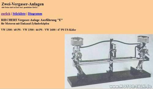

Hallo Hugo
Die letztendlich zur Verfügung stehende Leistung hängt nicht nur von der Drehzahl ab. Man muss diese Drehzahl auch erreichen können. Dazu gehören auch andere Maßnahmen wie Ventiltrieb bearbeiten, Verdichtung erhöhen, Gassäule verkürzen usw.
Die "theoretische" Berechnung für deinen 1300er ergibt bei 5000U nicht 50 PS sondern 48 PS.
40er Weber sind für dein Ziel nicht notwendig, es reichen auch die 34PCI Mehrvergaser (siehe Bild). Ob du die 34PICT oder leicht umbedüster Serien 31er zum Laufen bekommst und ob sie was bringen, habe ich keine Erfahrung. Und die von dir angezweifelten kürzeren Ansaugwege bringen aber auf alle Fälle was, aber meist nur in Vebindung mit bearbeiteten Zylinderköpfen.
Zur Nockenwelle: mehr als die W100 würde ich nicht einsetzen.
Zum Auspuff: der Staudruck kommt nicht nur von den Lochblechen, sondern auch vom Querschnitt der "Röhrchen"...
Zum Verteiler und Zündspule: Bei Verwendung der Mehrvergaseranlage kannst du die vorhandenen Serienteile weiter benutzen. (Elektronischen Zündung nicht erforderlich)
Aber meine persönliche Meinung:
ich würde das nur machen, wenn ich alle Teile schon da hätte (nicht extra kaufen müßte; die 34PCI ist auch schon ganz schön teuer) und ich vor allem vieeeel Zeit für Spielereien hätte. Quasi so zum Üben😁
Diese so kostbare Zeit nehme ich mir nur noch für noch mehr Leistung. Und dieser Leistungshunger kommt. Mit Garantie😉
Walter
Zweivergaseranlage
Einen Einkanaler zu tunen ist recht vergebliche Liebesmüh... er kann und wird nicht drehen können. Ok, man kann alles quälen. 🙁
Gib ihm Hubraum, richtig viel Hubraum. Kopfarbeit, es muss ja rein können.
Nur Steuerzeiten kann er nicht, wird er auch nie können. Geht einfach nicht. OK, quälen geht... nur nicht lange.
Gib ihm 2 Liter, 276 Grad Nocke, die 34er PCI und er hat 80-90PS mit viel Bumms untenrum.
Gib im mehr als 296 und er hustet, röchelt, kotzt...
