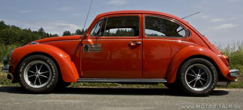

wer kann mir sagen welche Tieferlegungsfedern (ca.50-60mm) ich in Verbindung mit einer Rad Reifenkombination 195/60 15 ET34 für ein historisches Tuning 1303 Bj.1977 verwenden kann. Soweit ich weiß muss das Gutachten +/- 10 Jahre ums Baujahr liegen ist dies so korrekt? Danke im Voraus.

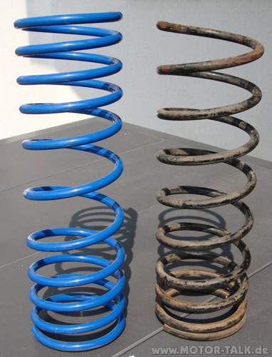

Ich hab auch ein H-Kennzeichen mit den Kerscher 080 Federn bekommen.
Die neuen Federn werden nicht verkürzt sondern haben eine andere Federkonstante. Dabei könnte man meinen, es sind eher mehr Windungen als früher (siehe Bild).
Diese Federn bekommt man immer noch mit Zulassung bei KERSCHER
danke für die Antworten. Federn abschneiden habe ich zu meiner damaligen auch mal gehört halte ich aber für selbstmörderisch, Federbeine umschweißen ja allerdings auch damals schon ohne TÜV Segen. Nun die Anschlussfrage reichen die 060er Kerscher aus oder sind die 080er evtl. besser? Habe Kerscher schon angemailt wegen des Erstellungszeitpunktes des Gutachtens, bleibt abzuwarten was da raus kommt. Auf dem einzigen Foto was ich vorm zerlegen gemacht habe steht das Auto wie ein Offschoreboot da. Passt die Rad/Reifenkombination (5 1/2 15 Et 34), bei Verwendung der 080er Federn, ohne zu schleifen unter die orginalen Kotflügel da diese bereits lackiert sind, muss ein stärkerer Stabi gefahren werden? Wäre halt kaufenscheidend bei 315.-€+ Stabi. Sorry für die teils vieleicht zu einfach erscheinenden Fragen aber meine letzten Käfer hatten kurze Vorderwagen. Danke im Voraus.
