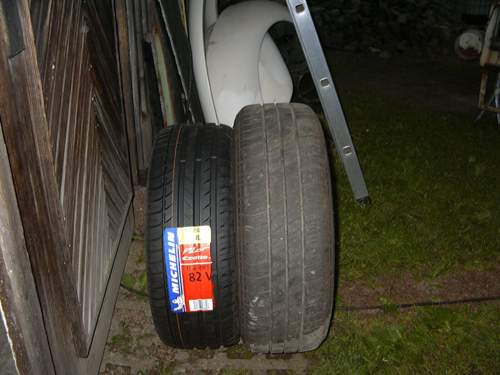

die Reifenbreite kann man bei Bedarf, mit den Reibwerten zur Fahrbahn,
dem TÜVtler vorrechnen.
Die sind in der kurzen Zeit der Prüfung überfordert + tragen einiges ein,
wenn du plausibel argumentierst + vorbereitet bist.

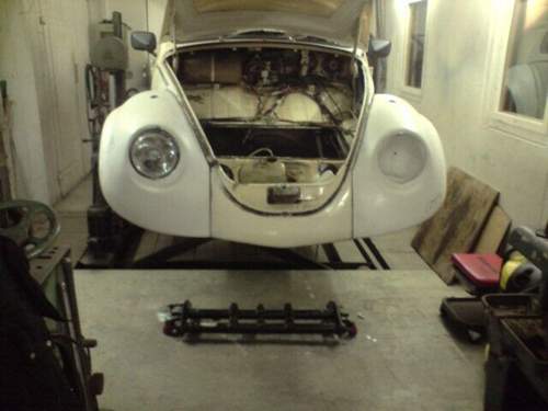

Ich glaub bei denem Wagen ist grade die VA abgefallen,hast du da auch was geschweißt?😁😁
Aber ernst,ist das jetzt der aktuelle zustand da auf der Bühne ?
Du hast ja schon einige resto Fotos gezeigt aber über den aktuellen zustand bin ich mir noch nicht im klaren.
Vari-Mann
Der Stand seit 3Wochen keinen Finger krumm gemacht.😁
Dafür aber das Grundstück und alles drumherum schön in Schuss.
Du weisst ja, ich habe keine, die bei mir saugt.😁
Muss man halt alles selber machen.😁

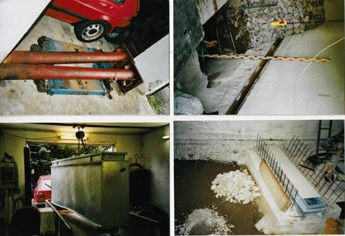

Die Bühne ist versenkt, und kann reingefahren werden, in die Wand. Dann hat man wieder eine normale Werkstatt, für Wagenpflege, oder Lackierung.
Die andere Bühne (2-Säulen Unterflur) ist ja noch im Bau. Da kann man dann beide Türen aufmachen, wenn er auf der Bühne steht.
Galerie-unterflur-buehne
Bild unten links.
