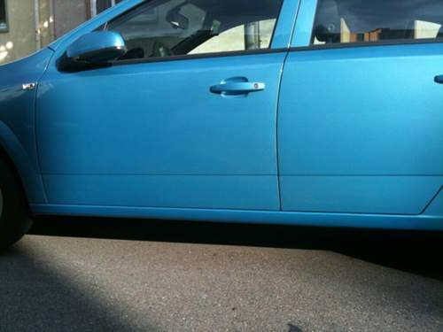

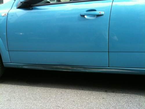

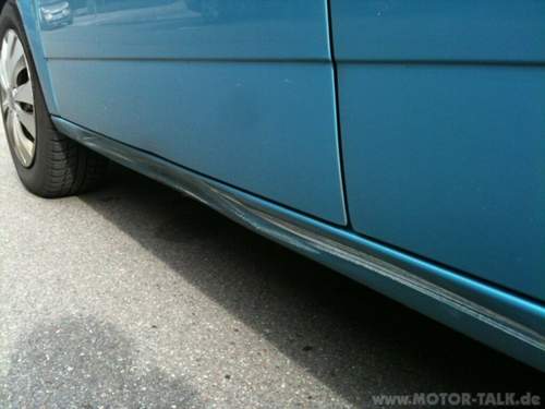

heute habe ich mir leider aus eigener Dummheit bei einer unübersichtlichen Tiefgaragen-Ausfahrt meinen linken Seitenschweller böse zugerichtet. Die Türen sind zum Glück nicht betroffen. Allerdings ist der Schweller sehr stark eingedrückt.
Wie bekommt man das wieder hin? Und was kostet der Spaß ungefähr?
Werde morgen mal zu ein paar Werkstätten fahren, wollte mir hier aber zunächst mal eure Meinungen anhören.
Vielen Dank schon mal für eure Antworten!

Probleme sehe ich eher bei dem Spaltmaß in der Türmitte und die Tür hat doch auch ne Delle oder.
mfg
FalkeFoen
Original geschrieben von FalkeFoen
... die Tür hat doch auch ne Delle oder.
Jetzt wo du's sagst, erstes Bild mittig eine kleine Delle (die man allerdings wohl noch einfach raus bekommt, bzw. ignorieren könnte).
Gruß Metalhead

Ein Bild mit offener Tür und dann den Schweller mal in der Draufsicht knipsen, sieht man besser ob er nur Mittig eingedrückt ist oder ob er ganz krumm ist.
mfg
FalkeFoen
Danke für eure Einschätzung!
Ja, die Tür hat auch eine kleine Delle, aber die ist schon vom Vorbesitzer und die stört mich nicht wirklich.
Von innen sieht alles soweit noch OK aus. Ich kann morgen gerne noch ein Bild hochladen.

Das äußere Schwellerblech bzw es ist ja einfach das unterste Ende der Seitenwand, ist idR. schön weiches Tiefziehblech. Das sollte sich recht problemlos zurückformen lassen. Lackieren bis zur Türkante, frisch Hohlraumkonservierung rein.
Das würde erklären, warum ich gar nicht so viel "gespürt" habe, als ich hängengeblieben bin. Bin aus allen Wolken gefallen, als ich mir das im Nachhinein angeschaut habe.

War heute bei 4 Karosseriebauern:
1) Kleiner 1-Mann-Betrieb (Instandsetzung):
Eindruck: sehr professionell, ordentlich und sympathisch. Meinte, sei viel Arbeit. Will versuchen den Schweller durch Ziehen zurückzuformen. Gespachteltes würde nur irgendwann wieder abfallen. Kosten: 600 - 800 Euro.
2) Hinterhofwerkstatt:
Eindruck: verlottert. Kosten: ca. 550 Euro + Steuern (oder vielleicht auch ohne? :-))
4) Professionelle Karosserie-Werkstatt:
Eindruck: Kannte ich schon vorher. Wollten mir vor 2 Jahren einen relativ kleinen Lackschaden an der Tür für 500 Euro richten. Hab ich dann selbst einigermaßen ausgebessert. Heute meinten Sie, da kann man mit Ziehen nichts mehr machen, dar Schweller sei dazu zu stabil und zu stark verformt. Ein neuer Schweller müsste eingeschweißt werden. Kosten: ca. 1000 Euro.
5) KFZ-Meisterbetrieb, Karosserie- und Lackierfachbetrieb:
Der Karosserie-Experte in diesem Betrieb meinte, sie würden ein neues Teil einschweißen. Zurückformen würde sich (wegen Arbeitskosten) hier nicht mehr lohnen. Kosten: ca. 1000 Euro. Ziehen wäre aber prinzipiell möglich. Er fragte mich, ob ich nicht privat jemand kennen würde, der mir das machen könnte. Ich erzählte, wo ich bisher war, wobei sich herausstellte, dass er mit 1) lange selbst zusammengearbeitet hat und dieser wohl sehr gute Arbeit mache. Er hat mir also 1) empfohlen und mir für ihn noch ne "Grußkarte" mitgegeben, mit der Aufforderung, mir das zu nem Festpreis von 700 Euro zu machen.
Wahrscheinlich werde ich das auch so machen. Ist zwar auch nicht wirklich billig, aber ich habe bei 1) das Gefühl, dass der das gut hinbekommt. Und umsonst gibt's halt leider nix :-) Hier mal der Link zu seiner Hompage: http://www.rolfmayer.com/ (falls es jemanden interessiert :-))
