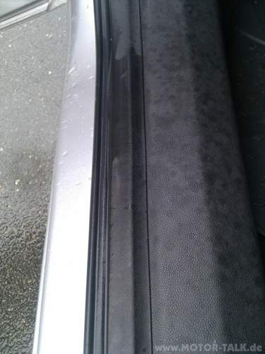

Hallo ,
habe ein Astra 1.6 Twinport Caravan Bj 08.06 / jetzt bemerkte ich das im rechten Schweller Wasser ist,es schwabt richtig, auch die Scheiben beschlagen von innen. Habe die gummipropfen von unten am Schweller entfernt um das Wasser aus dem Schweller zu bekommen was auch auslief. Nur weis ich immer noch nicht woherr es eindringen kann?
Kann mir jemand einen Rat geben ohne das ich eine Werks. aufsuche!

Ich muss ja die tueren zum saugen aufmachen,durchs fenster gehts etwas schwer 😁. Und das wasser ist auch auf dem gummi der beifahrarseite,neben dem astra schriftzug.
Meinst du in etwa so?
Das hab ich auch auch, aber nur auf der Fahrerseite.
Da scheint irgendwas mit der Dichtung nicht zu stimmen.
Es läuft aber nur rein wenns stark und langanhaltend regnet, bei leichtem Regen weniger.
Trotzdem ist das so kein Zustand...

Yap das ist es. Ich hab irgendwo gelesen das es an einer Folie innerhalb der tuer liegt. Also irgendwo beim lautsprecher muss was gebrochen oder locker sein.
http://www.astra-h-forum.de/viewtopic.php?f=18&t=47854 da gibts mehr zum thema!
Falls du kein mitglied bist dan hier was ein forum mitglied geschrieben hat.
"Servus,
wenn das Wasser direkt auf dem inneren Einstieg steht,
wird es sehr wahrscheinlich über undichte Türlautsprecher dort hin gelangen.
Eintretendes Wasser tropft im inneren der Türe von hinten in den Lautsprecher,
was soweit noch normal und auch so vorgesehen ist.
Dann sollte allerdings dieses Wasser am unteren Ende des Lautsprechers über eine
spezielle Rinne wieder ins innere der Türe zurücklaufen, wo es nach unten durch die
Entwässerungsöffnungen ins freie gelangt.
Ist nun die Abdichtung des Speakers zur Türe undicht, läuft das Wasser nicht komplett ins innere zurück,
sondern auch aussen zwischen Folie und Türverkleidung.
Ich hoffe es kommt einigermassen Verständlich rüber wie ich das meine... :-?
Ich würde als erstes versuchen den Lautsprecher neu mit Silikon o.ä. zur Türe hin abzudichten.
MfG
bommel66"
Bin Mitglied 😁
Jap das hatte ich in der Form auch schon irgendwo gelesen gehabt.
Da meinte einer das seiner grad mal 2-4 Jahre alt wäre und der Gummi um den Lautsprecher schon porös wäew und das es da reinkommt.
Und der hat dann Silikon drumgeschmiert, dann wars weg.
