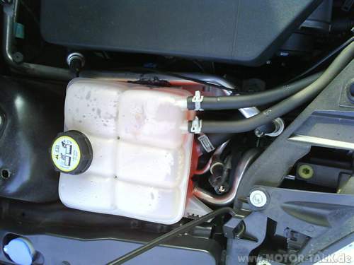

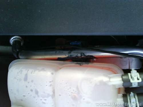

Nachdem das Geräusch wieder aufgetaucht ist, bin ich zum Ford-Händler mit dem Ergebnis, dass es wohl nicht der Keilriemen war, sondern ein Rohr im Motorraum, das in der Halterung hin-und her rutscht und dadurch diesen "Sound" erzeugt.
Lösung: Einfetten wie auf den Bildern !!
Die nächste Fahrt war wieder geräuschlos, hoffe das es das war.....
Dsc00160
Dsc00159
Fehler behoben !!!
