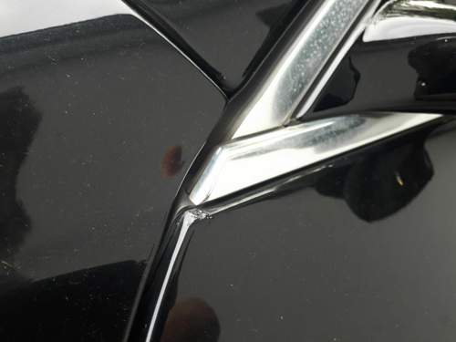

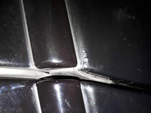

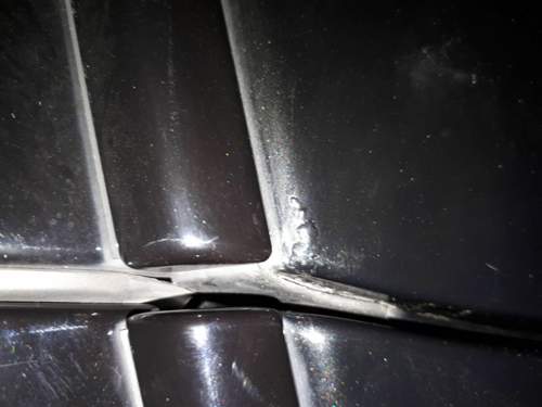

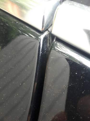

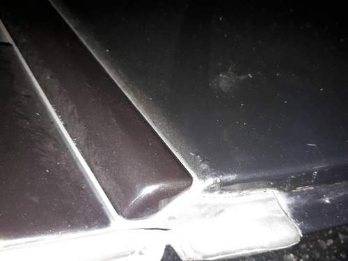

Bei mir sind leider auch Bläschen aufgefallen. Neben der typischen Stelle unter der Zierleiste am vorderen Anteil der Fahrertür aber auch noch an einer anderen Stelle. Siehe Fotos. Werde nächste Woche mal bei BMW vorbeifahren und auf Kulanz hoffen (BJ 07/2014, 141.000 km).
Was wird denn - sofern von BMW auf Kulanz übernommen - dann genau gemacht? Eine Art Smart repair? Komplette Tür lackiert?
Wenn Bläschen geworfen werden, macht keine Lackierung mehr ohne große Vorbereitung (entlacken, entrosten, umwandeln) mehr Sinn. Das Metall darunter ist da schon richtig angegriffen.
Hatte die Türe mal einen Vorschaden oder ist die noch original?
Mal gespannt, ob dir BMW entgegen kommt. Ich glaube nämlich eher nicht.
Schau dir mal alle Kanten an - auch unter den Gummi.
VG
Chris
